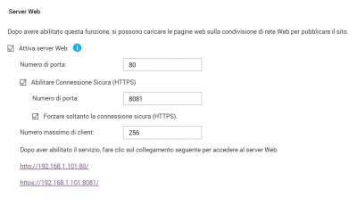

Il server web ha la porta 80 attiva (allego schermata). Non ho altri server web sulla lan.

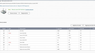

Ti allego configurazione automatica router.

Visto che l'indirizzo senza porta col protocollo http è sulla 80 e che, nella tua configurazione, la 80 riceve risposta dal NAS, io proverei a disabilitare la porta 80 e 8081 nella Config. automatica router (togli le due spunte e poi applica). L'errore sulla 443 (https) invece andrebbe risolto: evidentemente hai altro che prenota la 443 (esterna) sul router... può essere??
Io procederei così: togli le due spunte e poi applica, spegnerei il NAS e spegnerei il router, riavvierei il router e poi il NAS, ed infine riproverei a generare il link share.
Ho appena fatto 2 prove veloci e ti confermo che in FileStation--->Gestione colleg. di condiv., sotto la colonna Link, l'indirizzo contiene la porta (nel tuo caso dovrebbe essere 8080 su http e 443 su http).
Fai questa prova e poi ci risentiamo.

Ho eseguito le prove che mi hai indicato.
Sul router non ho impostato nessuna regola è tutto configurato upnp. Ho sempre l'errore sulla porta 443.

Ho risolto il problema disabilitando il servizio PSN per la PS4 che bloccava la porta 443. Anche disattivandola il servizio psn funziona lo stesso.
Ho eseguito anche l'indirizzamento delle porte sul Nas. Anche la porta 443.
Adesso è tutto ok anche se la cosa strana che nel test Upnp sul Nas il servizio 'Sicuro Nas Web' sula porta 443 risulta chiusa, ma in realtà è aperta.
