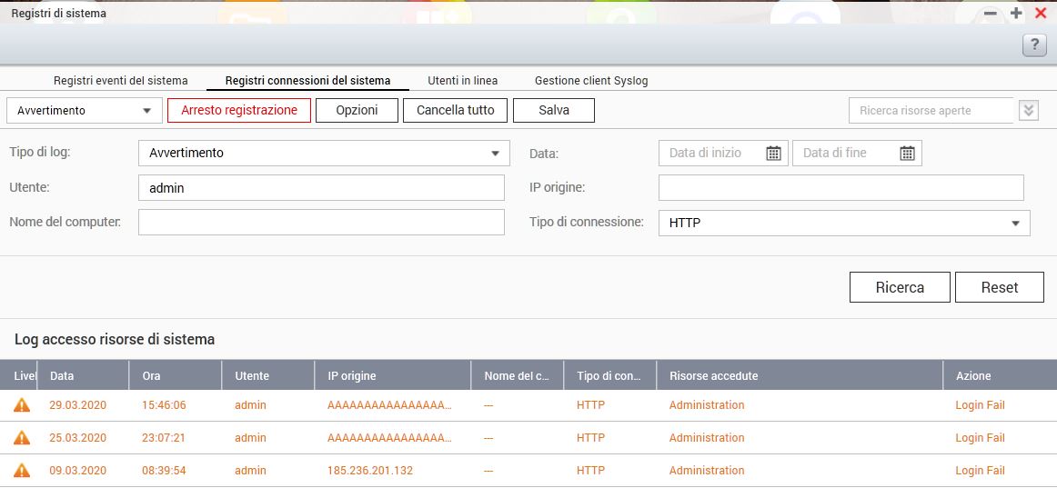

parlando di sicurezza, ogni tanto mi capita di ricevere degli alert per "administration admin login fail (http)", e vedo sempre l'IP di chi ha tentato di entrare. La mia operazione è quella di bloccare quell'IP per sempre (anzi, se mi consigliate come "espormi meno", ve ne sono grato).
Oggi è successa una cosa strana, mi è arrivato un alert per "administration admin login fail (http)" e quando vado a vedere l'IP, mi dice solo "AAAAAAAA". Cosa sta succedendo?
Allego schermata

Atreju ha scritto: 29/03/2020, 16:35 Oggi è successa una cosa strana, mi è arrivato un alert per "administration admin login fail (http)" e quando vado a vedere l'IP, mi dice solo "AAAAAAAA". Cosa sta succedendo?
Potrebbe essere un indirizzo espresso in esadecimale?
Non ne ho mai sentito parlare prima, ma googlando ho trovato questo tool https://www.browserling.com/tools/hex-to-ip
