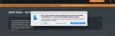

ho un qnap ts-253 be collegato con plex , (e mac os sierra )
quando vado nella schermata di plex mi dice che c'e' da fare un aggiornamento io clicco in alto (vedi foto) scarico ma poi mi dice non e' stata imposata nessuna applicazione per aprire il documento .
come devo fare ?
Re: qnap ts-253 plex mac os come fare aggiornamento plex
aggiorna manualmente:
https://www.plex.tv/media-server-downloads/
usando, dopo il download, AppCenter ed il tasto Aggiorna Manualmente.

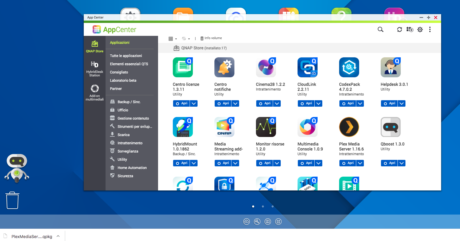

dove si trova il tasto aggiorna manualmente?
In quella finestra (App Center) icona in alto a destra (simbolo + cerchiato).
PS: Basta passarci sopra col mouse e ne vedi il nome : Razz :

perfetto fatto ! Graziee : Thumbup :
