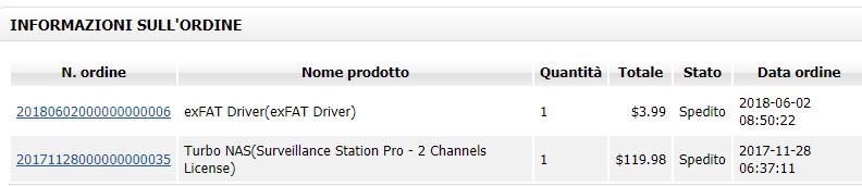

ho un problema che non riesco a risolvere... ho un TS 453 PRO che dovrebbe avere 2 licenze incluse nel pacchetto. Un paio di anni fa avevo comprato il pacchetto con due licenze aggiuntive e configurato 3 telecamere. Tutto ok fino a un paio di settimane fa quando, comprate altre due telecamere, decido di configurarle... a quel punto il disastro. Riesco a configurare solo una telecamera; o meglio le aggiungo tutte ma solo la prima si collega mentre le altre restano in stato di collegamento. Ho provato a cancellare l'app, formattare il volume e ricreare da zero il volume e a reinstallare l'app da zero. Niente! Una delle prime cose strane è che (come si può vedere nell'allegato) sembra che le licenze disponibili siano 8 ma io ne ho 4...

l'aiutino principale è che.... SurvStation NON E' QvrPro!!!
Tu hai comprato 2 licenze aggiuntive per la prima mentre la seconda ha 8 licenze incluse a prescindere da tutto.
Ergo: o installi la SurvStation (se ancora possibile) ed usi le sue 2+2 licenze, oppure resti sul QvrPro con le sue 8 licenze gratis.

So che i due programmi SurvStation e QvrPro sono due cose diverse ma sinceramente pensavo che QvrPro fosse il successore di SurvStation e che si portasse dietro anche il discorso delle licenze. Grazie per il chiarimento.
