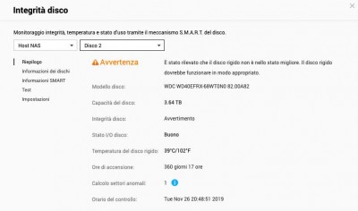

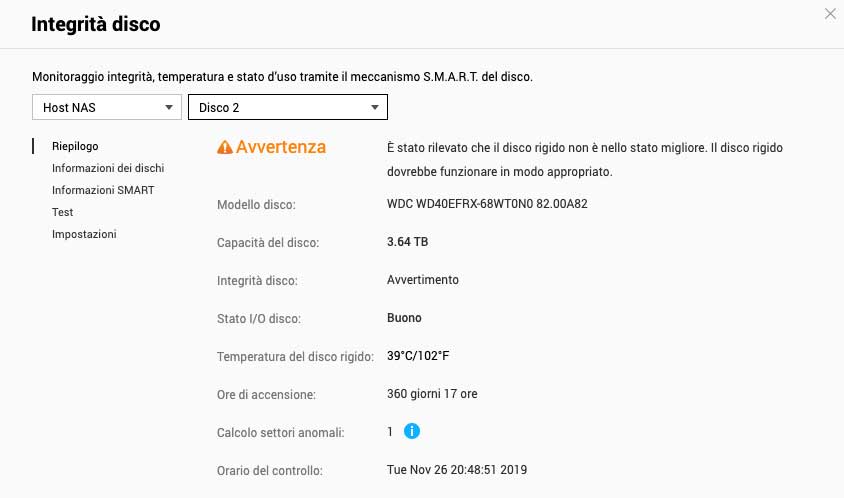

Spero che qualcuno mi aiuti a risolvere il problema...
da oggi il mio ts-251 mi dice che uno dei due dischi (wd red 4tb) non è nello stato migliore.
Lo stato del disco dice che è buono e il nas funziona perfettamente, ma rimane questo avvertimento
Qualcuno ha avuto lo stesso problema ed è riuscito a risolvere) (spero senza formattare o ancor peggio sostituendo l'hd...)
Grazie in anticipo : Wink :
QNAP TS-251 + 8GB RAM + 2 WD RED 4TB Raid1 : Thumbup :

vai su informazioni smart e posta la schermata (lì si capisce il parametro sballato, in genere il 197 o il 198).

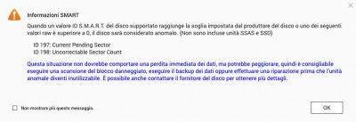

Per non farmi mancare nulla ce li ho entrambi... 197 e 198 : Chessygrin :
Cosa mi consigliate di fare?
Re: "il disco rigido non è nello stato migliore"...
Il 198 è il peggiore... è abbastanza tipico di dischi che stanno morendo...
Prova a collegarlo ad un PC e a sfruttare l'app della WD: non la conosco nello specifico (PiaNi aiutoooo!!!! : Lol : ) ma so che il 197 si riesce a sistemare in qualche modo.
Sul 198 la vedo ardua...
