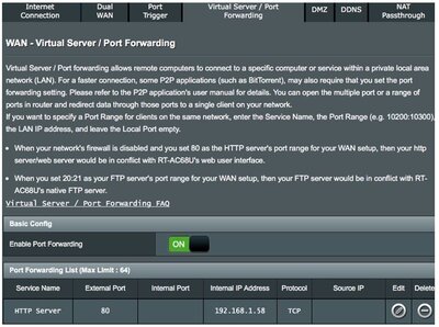

Re: Problema di accesso alla GUI dello switch da remoto
Perdonami, sicuramente mi sono spiegato male.
non essendo a casa, allego una schermata tipica del Virtual/Server del mio modem.
In pratica metto queste voci nella sezione "Virtual Server / Port Forwarding":
Service Name=HTTP Server
External Port=80
Internal Port=null
Internal IP Address=192.168.1.254
Protocol=TCP
Source IP=null
A questo punto, da remoto, aprendo il browser e digitando URL:
il mio indirizzo "DynDDNS ---> "xxxx.dontexist.net:80" accedo alla GUI del Modem e dopo le credenziali ID/Pass posso gestire il modem in tutte le sue parti, come fossi a casa.
download/file.php?mode=view&id=2168
Perfetto, è qui il problema: questa regola non serve a niente... cancellala...
Devi creare le regole in cui "internal Port" sia 80 e, per ciascuna, cambi porta esterna (puoi mettere valori "a caso", non necessariamente legati alla porta interna ed al suo servizio) e IP locale del dispositivo che vuoi raggiungere.
Quindi, la prima regola (switch) potrebbe essere:
Service Name=Switch_GUI
External Port=8091
Internal Port=80
Internal IP Address=192.168.1.1
Protocol=TCP
Source IP=null
mentre la seconda (router) potrebbe essere:
Service Name=Router_GUI
External Port=8090
Internal Port=80
Protocol=TCP
Source IP=null
Fatto questo, dall'esterno usi come indirizzo da inserire nel browser
per il router: xxxx.dontexist.net:8090
per lo switch: xxxx.dontexist.net:8091
Prova e vedrai che va: al massimo ci sarà da scegliere porte esterne diverse, lasciando TUTTO il resto inalterato. Chiaro???
External Port=8091
Internal Port=80
Protocol=TCP
Source IP=null
External Port=8090
Internal Port=80
Protocol=TCP
Source IP=null
Perfetto Funziona Correttamente
