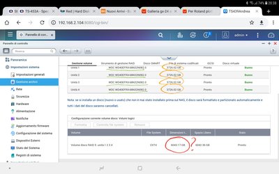

Buona sera,
Ho un dubbio che non mi fa dormire:
A seguito di un aggiornamento andato male, ho eseguito la procedura per ripristinare il fw del nas in oggetto.
Nell occasione ho sostituito i 4 dischi esistenti con 4 nuovi Red da 4 Tera cad.
Ho impostato il Raid 5 , ma alla fine mi ritrovo con un volume di soli 6 Tera .
È capitato ancora anche a qualcuno di voi?
Allego screenshot.

I dischi precedenti che dimensione avevano?
Re: Ts-439 4 dischi da 4T in raid5 ma vede solo 6 Tera totali
I dischi precedenti erano da un Tera cadauno
i dischi sono nuovi?? Tutti??
Non ricordo se il tuo NAS supporta i pool: hai creato un volume statico o, se possibile, un pool con "sopra" un volume più piccolo ed eventualmente anche riservato spazio per le istantanee??

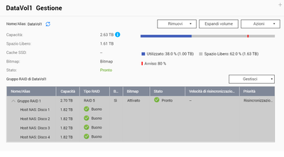

è un vecchio post lo so, comunque nel frattempo magari hai risolto il problema e puoi darmi una mano... Sono nuovo nel forum, mi sono iscritto perchè ho un problema simile al tuo e cercavo informazioni utili: con il Synology che ho a casa uso l'hybrid raid e non ho questo tipo di problemi, posso fare una macedonia di dischi di vario formato e mi da lo stesso il massimo dello spazio possibile... Comunque nel mio caso, con un Qnap469 sono passato da un mix di dischi da 0.5 e 1TB in raid 1 a 4 dischi da 2 TB (1.82 per la precisione) in raid 5 e mi vede solo 2.63 TB e non 5.46 di spazio totale come dovrebbe secondo il calcolatore RAID.
Idee?

Hai creato un volume statico o thin/thick?
Ho ripreso il volume statico che c'era all'inizio.

già guardato se in Gestisci --> Sostituzione dischi 1 a 1 c'è il tasto Espandi capacità cliccabile??
Se sì, io lo cliccherei

Ti ringrazio molto, effettivamente c’era l’indicazione “espandi” in gestisci: l’ho cliccata e ora sta lavorando... Non sono riuscito a farlo dall’ufficio con il Qnap davanti al naso ma, grazie al tuo aiuto, ci sto riuscendo in remoto con l’ipad dal letto di casa... Ho provato piu’ volte ad espandere la capacita’ dal livello superiore dell’interfaccia utente cliccando la funzione “espandi volume” e poi mi bloccavo. Non sono piu’ tornato in “gestisci e poi sostituisci dischi ad 1 ad 1” perche’ avevo gia’ sostituito tutti i dischi e non mi sembrava logico trovare li la funzione di espansione del volume. Devo ammettere che, ora che lo so, mi sento un’idiota... Sul Synology l’operazione e’meno laboriosa perche’, utilizzando l’hybrid raid, la sostituzione di un disco, con uno di maggiore capacita’, e la successiva espansione del volume, avvengono in 1 solo passaggio. MILLE GRAZIE ANCORA!
