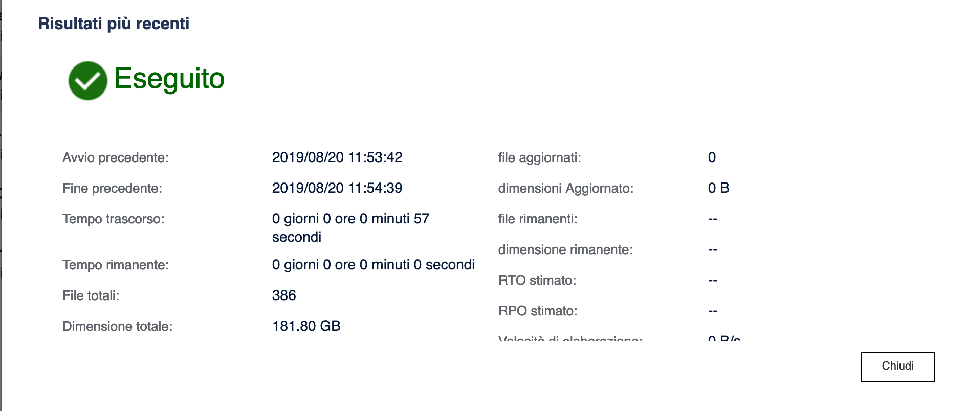

buonasera a tutti,
provo a postare gli screenshot di alcuni report.
Come potrete vedere la velocità di sincronizzazione non sembra seguire un criterio preciso
