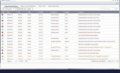

Buongiorno, avrei un problema apparentemente strano su:
TS-463
RAI 5
4 DISCHI TOSHIBA NAS N300 8TB
Un disco del mio nas è andato fuori linea e non sembra più possibile riallinearlo nonostante sia stato scollegato e ricollegato (hot swap) .... dopo il rilevamento del disco comincia la ricostruzione ma subito dopo (massimo ricostruzione 1%-2%) vine CONTINUAMENTE disconnesso e poi rilevato nuovamente e poi ancora disconnesso all'infinito......
In un primo momento pensavo fosse il disco con problemi ma la cosa strana è che il disco è stato montato e testato su un QNAP TS 231 con relativa formattazione e controllo settori danneggiati e FUNZIONA CORRETTAMENTE SENZA PRESENTARE PROBLEMI !!! e per finire è stato messo un disco identico nuovo ma il problema persiste identico.
Avete consigli e suggerimenti su cosa fare ??
PS. CIRCA 2/3 ORE PRIMA ERA STATO FATTO AGGIORNAMENTO FIRMWARE ANCHE SE CREDO CHE NON CENTRI NULLA !
TS-463
RAI 5
Re: Problema ricostruzione Raid 5
Ho già scritto un post simile, prova a pulire il connettore sata - lato nas - con aria compressa.
Provato a fare pulizia contatti lato Nas (e anche disco) .... nulla da fare .... credo proprio che sia un problema del NAS !!!
