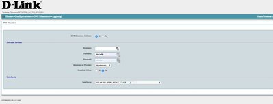

Grazie per il tuo suggerimento, il problema è che non so come fare la procedura che dici. Ho un account su myqnapcloud ma non so come inserire i parametri dentro il router. Ti allego un paio di schermate dal mio router se magari sai darmi qualche indicazione ti sarei grato.

Allora: se hai un indirizzo xxx.myqnapcloud.com non serve attivare un altro DDNS. Il router al momento non lo tocchi.
Entri nel NAS ---> Menù in alto a sinistra ---> MyQnapCloud --> Config autom router.
Abilita l'inoltro UPNP.
In quella tabellina verifichi che siano attivati (inoltrati) i servizi NAS Web e l'FTP: scriviti da qualche parte le porte esterne di questi due servizi.
Ora basta che DA REMOTO (usa cioè una connessione diversa rispetto a quella del router) provi ad accedere alla tua pagina di accesso NAS:
http://xxx.myqnapclod.com:8083
dove xxx sarà ovviamente il tuo, e dove ho supposto che 8083 sia la porta ESTERNA del servizio NAS Web (tabellina di prima): tu scriverai naturalmente la tua.
Se si apre la pagina DA REMOTO, allora al 99% il tuo indirizzo ftp è già funzionante e da remoto sarà:
ftp://xxx.myqnapcloud.com:21
dove 21 ho supposto essere la tua porta esterna del servizio FTP (se da te è diversa, metti la tua).
Se qualcosa non ti funziona o non è come ho scritto, dimmelo che risolviamo.
