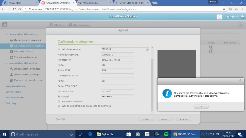

Buona sera a tutti.
Dopo aver configurato la telecamera e dopo aver fatto il test, il sistema restituisce l'errore come da SS.
Ho fatto sia la ricerca automatica che manuale. Il qnap rileva la telecamera ma dice che non è compatibile, a differenza della lista Ufficiale Qnap dove viene indicata.
Re: Compatibilità qnap e foscam fi9900p
Ciao, metti come modello la 9900EP e vedrai che va...
