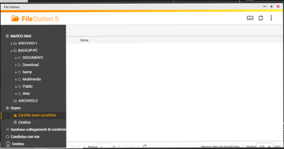

Ti posto una schermata qualsiasi di gestione cartelle accoppiate del Qsync Client: NON C'E' ALCUN DOPPIONE!!!
