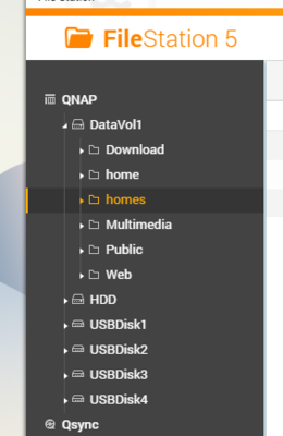

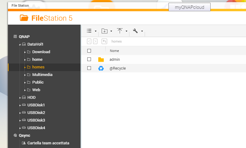

Gentili signori, potreste indicarmi il modo per eliminare una cartella che accidentalmente ho creato con l'utilizzo di Putty nel disco principale del mio qnap? la cartella in questione si chiama "homes", ed è un errore, vorrei toglierla. ho provato in file station e non si cancella, in Control panel mi dice che è system default share ma non è possibile eliminarla. Per ultimo con Putty ho utilizzato comando rm -r homes e il qnap mi dice che cartella poi non esiste ma io la ritrovo in file station. Anche aggiornando Nas a nuovo firmware non va via. Come si puo' eliminare? GRAZIE MOLTE
Re: Non riesco proprio a cancellare cartella
è una cartella di sistema e deve stare lì, esattamente come tutte le altre che vedo nel tuo DataVol1. Se anche la cancelli, al primo riavvio viene ricreata.

Ciao FFFAB, ci ritroviamo.. ma sai che non sono sicuro di averla mai vista questa cartella homes? Ho visto home, ma homes non me la ricordo proprio.. mi confermi di averla pure tu? Grazie
Certo che ce l'ho, come il 99% degli utenti Qnap (i restanti sono quelli che sono riusciti a cancellarla ma non hanno ancora riavviato il Nas...
