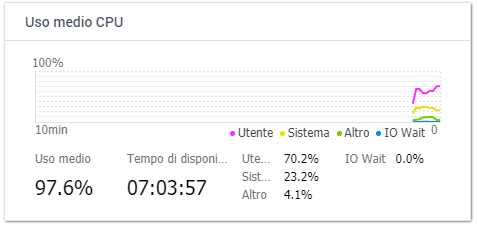

Ho un TS251 che arranca ed è spesso CPU limited
Ho 8 cam ed una nona in arrivo, 4 container sempre funzionanti, backup vari e qfinder attivo. C'è anche una distro linux che però uso raramente (ma la macchina virtuale la tengo spenta) Che alternativa posso prendere per non spendere un capitale? il TS251 + con il quad core mi migliora la situazione? o ottengo solo un piccolo miglioramento?

Il quad core del 251+ aiuterebbe, ma anche la quantità di ram.
Quanta ne hai adesso?
Re: TS251 con cpu sempre al max, che alternativa?
ne ho 8gb, ne occupo un 60%
il fatto è che devo essere abbastanza sicuro di non avere la cpu limited perché altrimenti sono punto a capo.

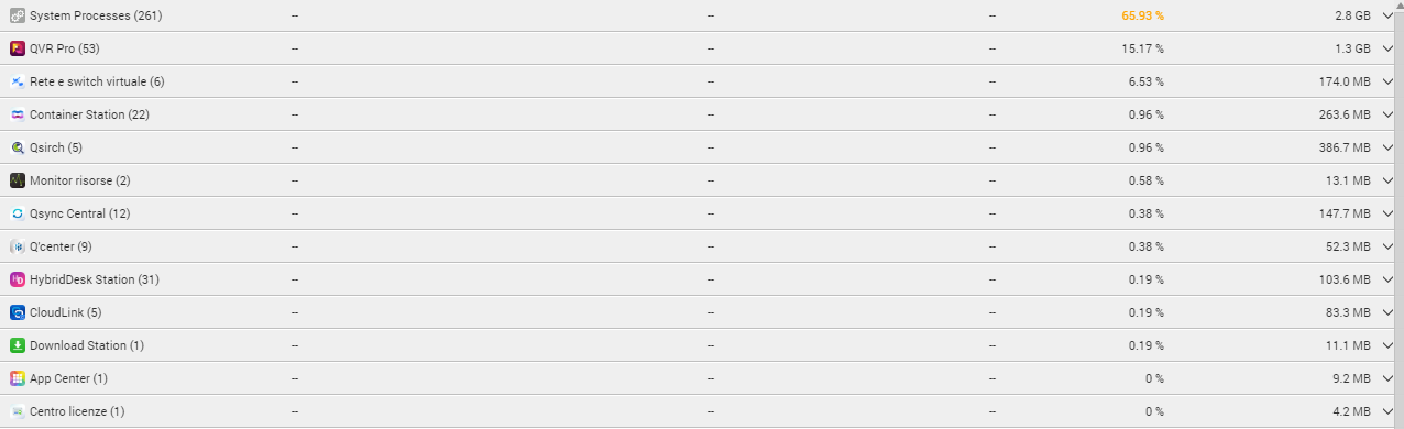

Vedi fra i processi quelli che occupano tanta CPU.

Non si riescono a vedere i sottoprocessi di System? In fondo accanto a 2.8GB c'è una freccia verso il basso.
Le VM come sono configurate a livello di utilizzo core? Hai impostato di struttare 2 core, o 1 solo?
è principalmente il processo kernel_processes che usa tanto la cpu.
nella container station ho lasciato tutti i processi con la cpu al 100%, non ho dato limiti.
