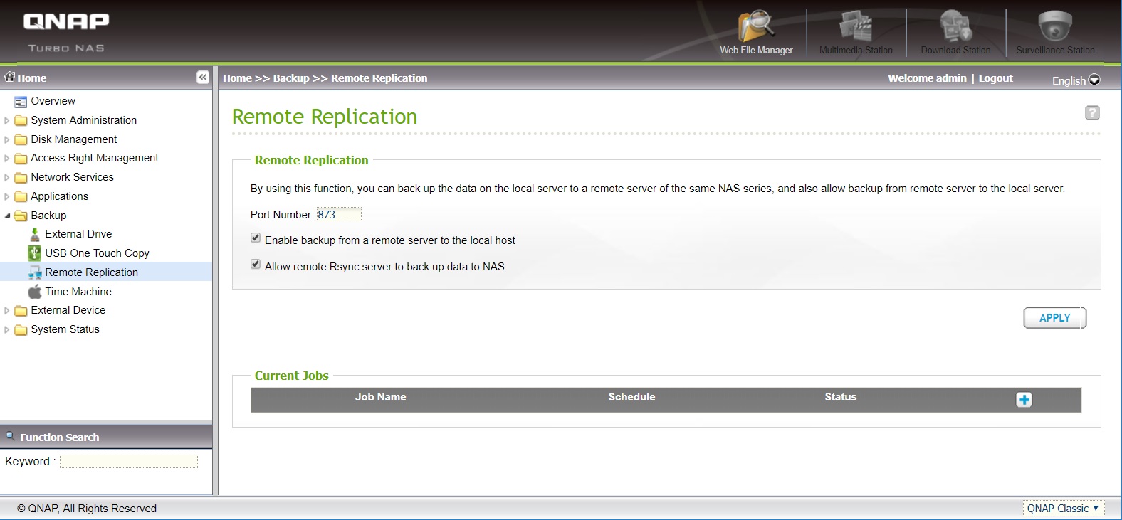

Sul 209 non esiste la Backup Station perchè il firmware è il 3.3.3
Esiste solo nel menu "Backup" la finestra "Remote Replication" ed è tutto flaggato : La cosa strana è che da Windows riesco ad entrare nel NAS sia tramite esplora risorse che via FTP ma dal 251 non riesco ad avere gli accessi, neanche con il montaggio remoto da File Station.
