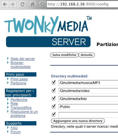

2 - sono obbligato ad utilizzare le cartelle predefinite per suddividere i dati? Ad esempio: sarebbe possibile mettere tutti i miei files sotto public e selezionare alcune sottocartelle dentro public per il server dlna oppure i files per il dlna devono obbligatoriamente risiedere dentro Qmultimedia?

2) Collegandoti alla porta 9000 hai la possibilità di configurare dove Twonky va a cercare i file multimediali.
