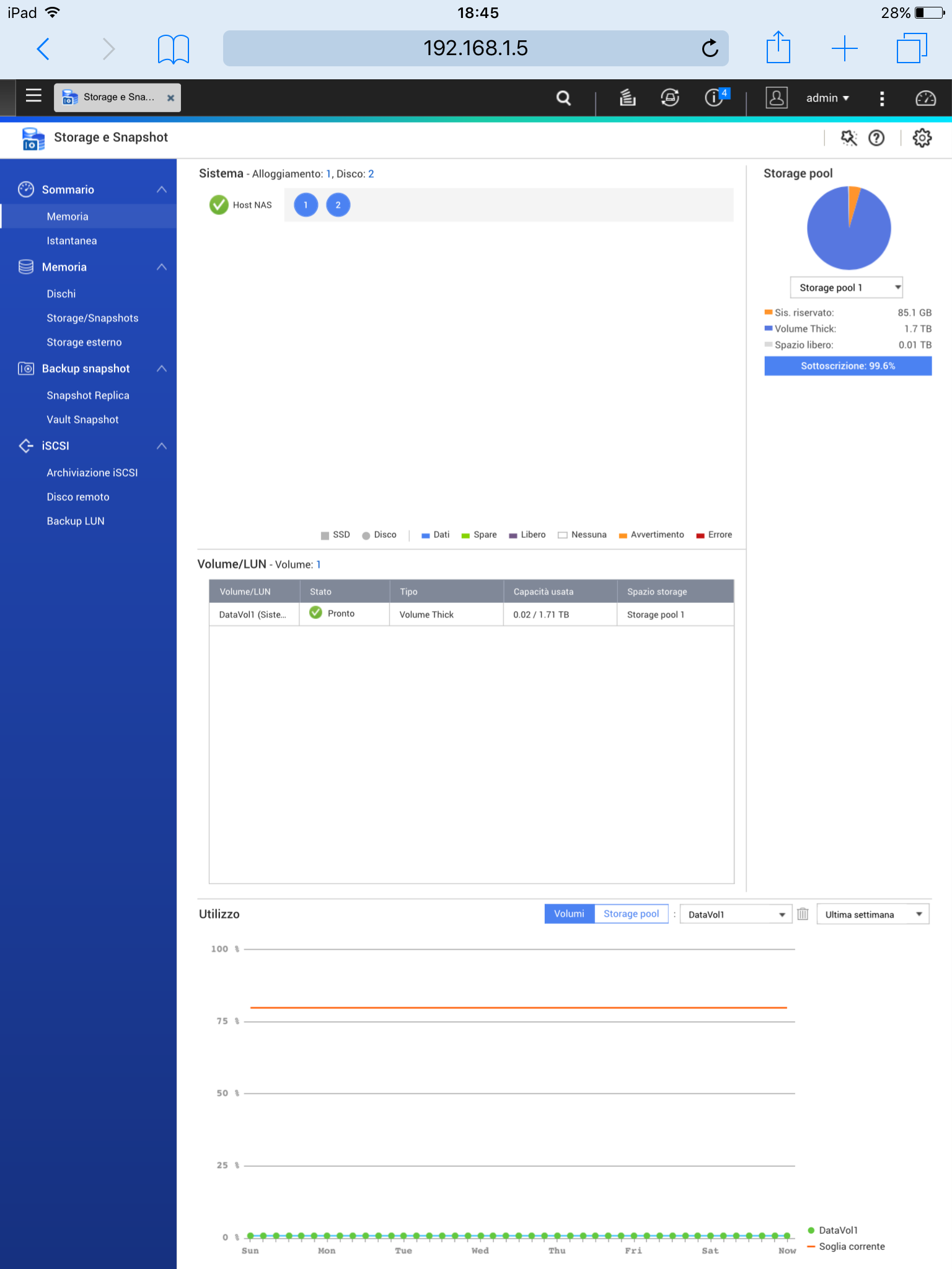

chiedo conferma ai più esperti...
Studiando sul forum penso che i 2 dischi da 2 tera siano in raid1, e questo lo avevo richiesto a chi me l'ha venduto, dagli screenshot che allego invece credo di non avere la possibilità di utilizzare le snapshot in quanto lo spazio "gestito" è pari al 100% di quello disponibile, vero?
In tal caso non c'è possibilità di tornare indietro se non partendo da capo...

Da quel che vedo, tutta lo spazio del Storage Pool è allocato nel DataVol1, e visto che in Thick il volume non si può ridurre, niente snapshot.
A questo punto hai 2 possibilità: convertire il volume in Thin oppure reinizializzare da capo il NAS lasciando sufficiente spazio da dedicare allo "Spazio snapshot gratuito".

Ti ringrazio, sei stato chiarissimo.
Vedrò di sistemare le cose ma prima ho da risolvere il mancato stand by degli HDD...

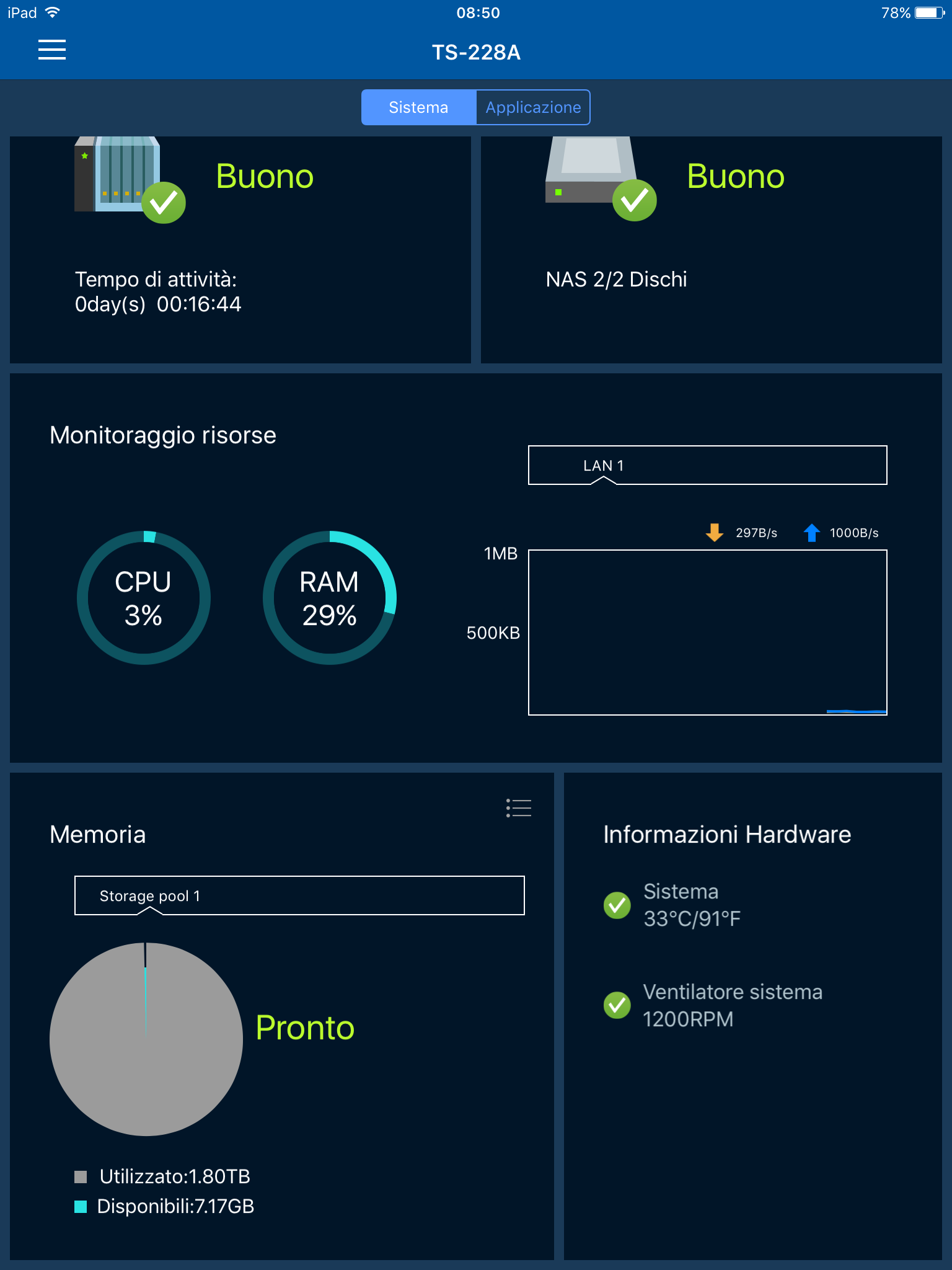

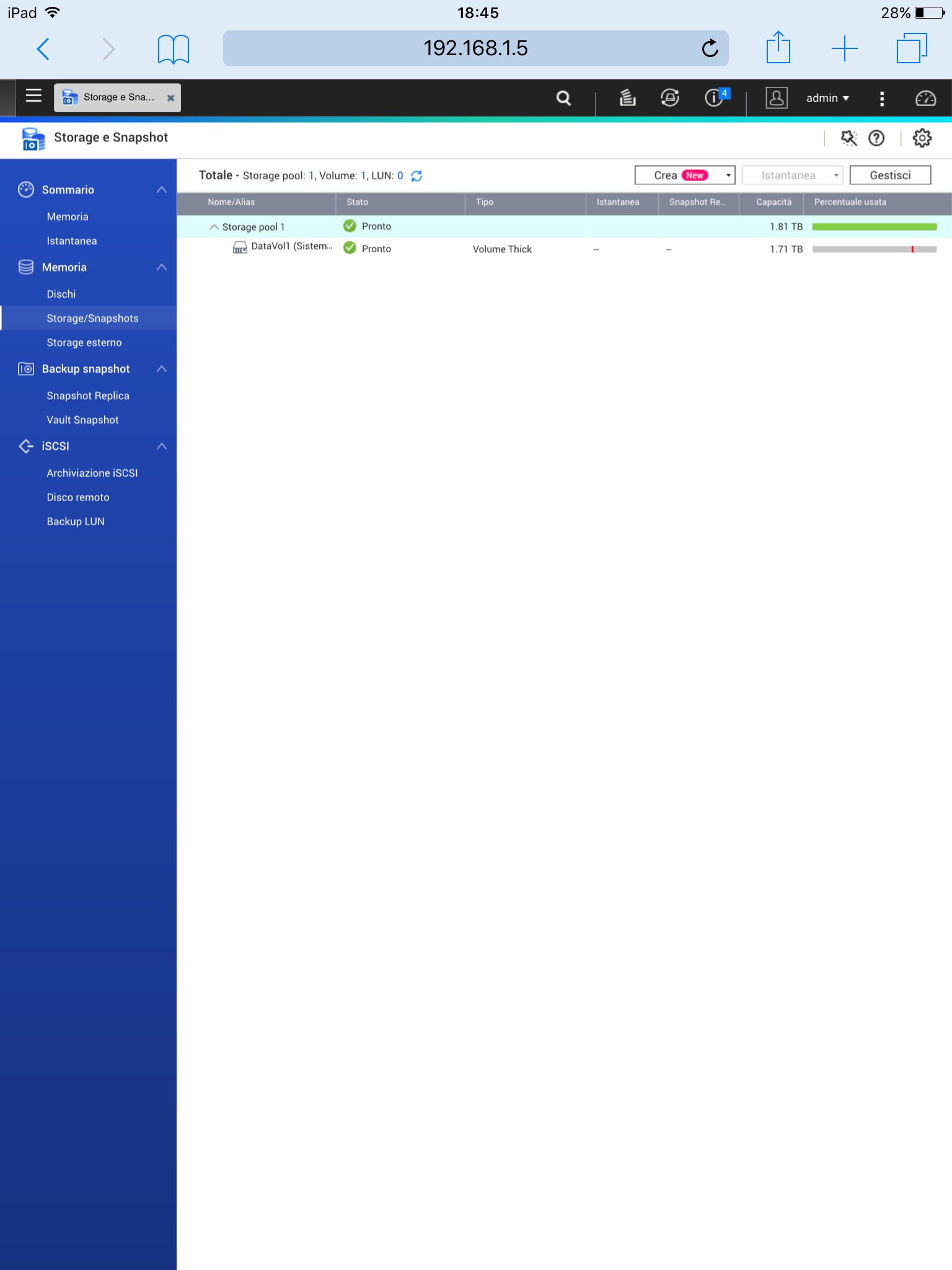

chiedo una nuova delucidazione tra le due immagini che allego: nella sezione memoria, che differenza c'è tra storage pool 1 e datavol1?
Io ho 2 dischi da 2 tera in raid1
TS-231P - 2×WD RED 2TB Raid1
(prima TS-228A)
Re: Storage e Snapshot
Beh, questo Paolo dovrebbe essere oramai chiaro : Chessygrin :
Il pool è il "supporto" su cui sono creati i vari volumi, i LUN e lo spazio per le istantanee.
Dato che, in situazioni complesse, non è immediato fare i calcoli di "chi occupa spazio", l'app ti fornisce il totale del pool e, singolarmente, volume per volume.
Tutto qua.
Le dimensioni in gioco sono abbastanza indipendenti: puoi persino definire un volume più grande del pool che lo sostiene : Eeek :
