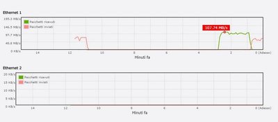

Buongiorno, scusate una informazione, ho un nas ts-453a - 4 hd wd red 4tb con storage pool in raid 5, ha 12 volumi tra cui alcuni criptati ed altri no, in quelli criptati sono attive le snapshot, tutto collegato con cavo in rete 1gbps. secondo voi è giusto che il trasferimento da pc a nas, sia in afp che in smb e sia su volumi cifrati e non va a 110-115 MBs al secondo (e questo è ottimo il dubbio viene al contrario) parte bene a 100 e poi dopo poco scende a 10 risale a 20 poi a 30 riscende a 10 poi magari a 40 e cosi via fino alla fine del trasferimento del file? questo sia su mac che windows, ma secondo voi è giusto?
Re: TS-253A, Velocità in scrittura/lettura
Prova a monitorare la CPU del nas durante il trasferimento.
Non supera il 60% di utilizzo
