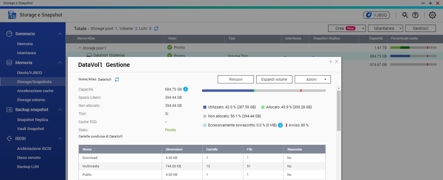

Re: Stato anomalo qnap ts451
ciao eccoti la schermata in allegato.
Grazie mille per l'aiuto.

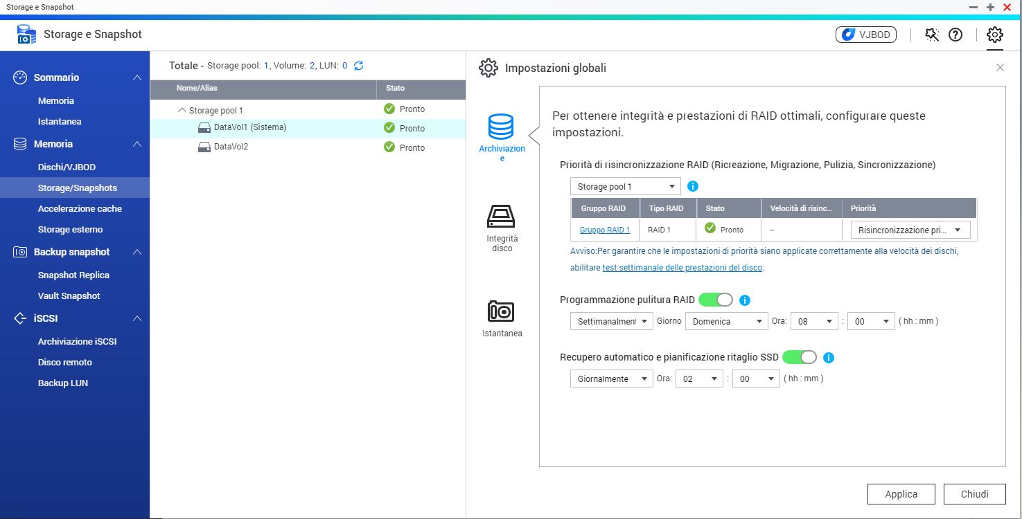

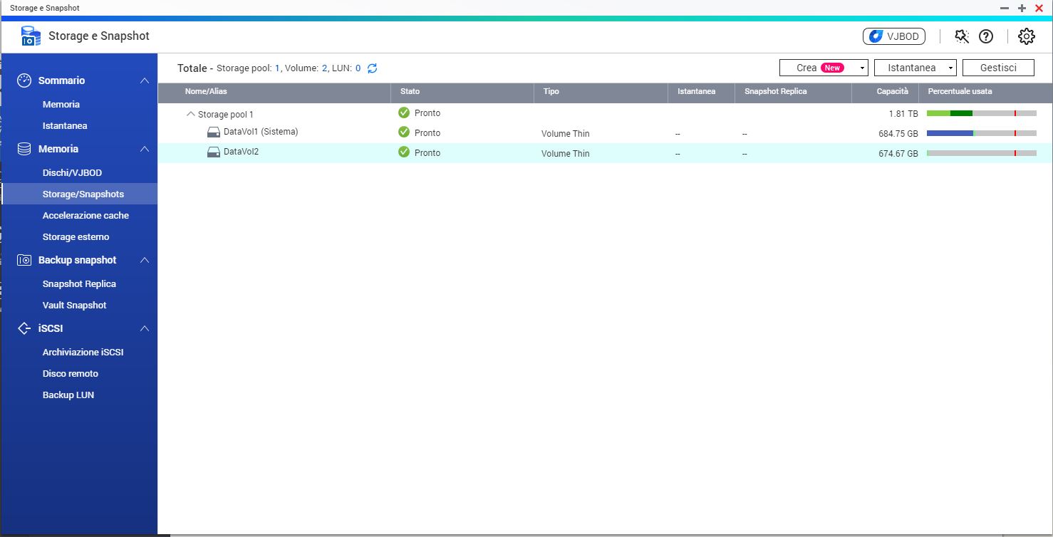

Forse è questa quella che mi chiedevi. Comunqueil RAID 1 è fatto su due dischi.
Ok, io vedo solo un pool in raid1 con 2 volumi, e tutti e due funzionanti.
Dov'è il terzo disco?? E' espulso??
Non è che, banalmente, si è rotto il disco singolo (se ho capito la situazione il numero 2)???
Fammi vedere la schermata che ti segnala l'anomalia che vorresti sistemare, io qui non vedo nulla che non vada bene.

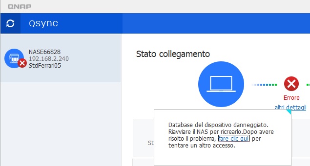

Allora in pratica in raid è sul disco 12 il dove il disco 2 l'ho sostituito con il disco 3 perchè ho avuto l'impressione che il disco 2 fosse danneggiato e in effetti da quando l'ho cambiato non mi ha dato più l'errore "unplugged" adesso mi ritrovo con questo errore "anomalia" ma anche se faccio "fare clic qui " cerca di sincronizzare ma diventa rosso con messaggio di errore uguale. Spero di essere stato chiaro.
Vi è venuta un'altra cosa in mente, se non ricordo male si è fermato a questo stato dopo aver fatto l'aggiornamento firmware anche se oggi me lo ha fatto fare di nuovo l'aggiornamento, non so se può servire come informazione.
