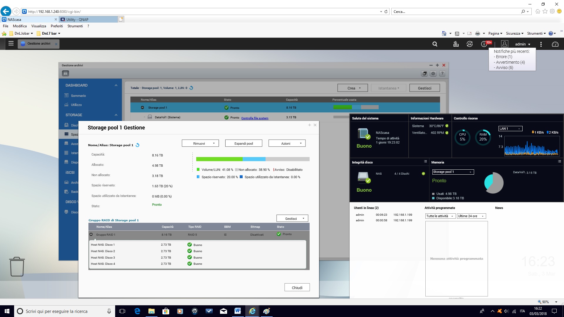

confermo, quei "poco più di 8Tb" sono in effetti 8,16Tb. Leggo però nel Dashboard che ho disponibili solo 3.18Tb e che ci sono 4.98Tb usati (io devo ancora iniziare ad inserire dati nei dischi), allego immagine:
Cosa sto sbagliando?
- potrò modificare le dimensioni del "StoragePool1"? Potrò crearne di nuovi?
>> Le dimensioni possono essere espanse (ma non ridotte, ad oggi) in vari modi. Crearne di nuovi anche se non hai dedicato tutto lo spazio a quello attuale.
Cosa intendi dire con "... anche se non hai dedicato tutto lo spazio a quello attuale ..."?
- Che il "VolumeData1" avrebbe dovuto avere capacità totale di 8.16Tb invece che 3.15Tb?
- Creare, in alternativa, un altro Volume all'interno del pool1?
- Inoltre: avendo uno "StoragePool1" di 8,16Tb ... teoricamente non ho disponibile altro spazio per crearne un altro? E' così? >> dove mi sto perdendo???

Ok, forse ho capito. lo spero ... gentilmente correggimi se mi sbaglio:
avendo quindi all'interno dello "StoragePool1" il "DataVol1" di 3.15Tb, mi rimangono i restanti 4.98Tb (che vedo sia nel Dashboard che in Gestione StoragePool1) disponibili per creare altri volumi oppure volendo, in alternativa, aumentare lo spazio di "DataVol1"??

Re: S.o.S. TS-451A: Raid Group1 is inctive
Ciao DnL,
ti faccio un mini riassunto senza entrare nel dettaglio di ogni domanda (ci penserà Luciano se vorrà), ma tale da chiarirti un po' le idee (spero....).
Il pool di archiviazione è lo spazio che complessivamente hai a disposizione nel nas: può essere "banalmente" un gruppo raid (come nel tuo caso) oppure anche un aggregato di gruppi raid (questo è più complesso da spiegare e capire, cmq è la somma di tutto lo spazio disponibile).
Questo spazio pensalo come una mensola: la dimensione dei dischi e la loro configurazione raid ti determina quanto è grande la mensola stessa.
Su tale mensola (i tuoi 9Gb che tra formattazione e spazio occupato dal s.o. di Qnap, diventano 8.16) puoi appoggiare delle scatole.
Tali scatole possono essere volumi, spazio dedicato alle istantanee o unità ad indirizzo logico (LUN).
Nessuno vieta di appoggiare scatole "piccole", tali che, affiancate, NON OCCUPINO tutta la mensola: ti resta quindi un pezzo di mensola vuota, che potresti usare in futuro per un'altra scatola oppure per ampliare una o più scatole già presenti.
Il vincolo però del pool è che le scatole possono essere solo espanse, cioè puoi aumentarne la capacità di ognuna, ma non puoi diminuirla.
A cosa serve???
Serve per non predisporre tutto lo spazio della mensola per scatole di grandezza definita in fase di inizializzazione, ma ti lascia spazio (sulla mensola == pool) per evoluzioni future.
Esempio semplice: istantanee.
Non ti spiego cosa sono (troppo lungo) ma ti dico che lo spazio da loro occupato non è così facile da prevedere all'inizio: magari in corso d'opera mi servirà aumentarne lo spazio (la loro scatola) invece che aumentare lo spazio del volume sorgente. Allora cosa faccio????
Se ho spazio pool pari a 100 magari metto il volume a 30, le istantanee a 20 e mi lascio 50 non definito.
Nei mesi/anni di evoluzione porterò magari il volume a 40 (perchè mi serve più spazio) ma manterrò le istantanee a 20 (quindi arrivo a 40+20+40). Dopo un anno mi accorgo che, per variate situazioni d'impiego, è meglio aumentare lo spazio delle istantanee e lo prendo da quei 40 vuoti che mi sono rimasti.
E così via.
Se avessi all'inizio predisposto un volume grande 80 e spazio per le istantanee grande 20, mi troverei con tutta la mensola occupata, e per aumentare lo spazio delle ultime dovrei diminuire lo spazio del volume, cosa NON POSSIBILE!!!
Bisogna abituarsi a ragionare in termini di spazio che realmente occorre (non credo che dei 8.16Gb tu ne occuperai 8.15, giusto???), limitando la dimensione del volume o dei volumi all'indispensabile + un certo margine di tolleranza, ma senza esagerare: se servirà in futuro (non lo so ora) potrò allargarlo, sempre cmq lasciando un certo margine.
Se poi arriverò ad occupare tutta la mensola.... beh.... dovrò cambiare/aumentare i dischi, ma sempre con l'idea di non occuparla tutta fin da subito, ma solo progressivamente.
Quello che scrivi "....avendo quindi all'interno dello "StoragePool1" il "DataVol1" di 3.15Tb, mi rimangono i restanti 4.98Tb??...." è il nocciolo della questione ed è corretto.
TUTTO QUESTO CON UN VOLUME STATICO NON SAREBBE STATO POSSIBILE.
PS: Lo spazio verde chiaro che vedi è la grandezza della scatola DataVol1 e non lo spazio in essa occupato.

Ciao FFFAB, grazie del prezioso sunto.
Vedremo se Luciano troverà un ritaglio del suo tempo per i dettagli.
E' quindi corretto dire anche che nell'attuale condizione lo StoragePool1 è l'unico pool che io posso avere e anche se c'è il comando "Crea" non posso crearne altri (ci sono casi in cui serve avere più pool???) mentre potrò invece creare altri volumi al suo interno.
Nel caso invece di "Volume Statico" si ritorna a ciò che avevi detto all'inizio, di lavorare cioè con solo cartelle condivise.
Ok per ora
grazie di nuovo
ciao
