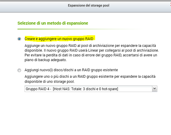

Sto facendo delle prove .... ho inserito il 4° disco da 1tb in aggiunta agli altri 3 da 3tb ....
Ho eliminato l'unico volumen Raid 5 fatto sui 3 dischi da 3tb ....
Ho provato a creare il Pool Storage sui 4 dischi ma mi dava una dimensione totale molto bassa, quindi lo ho creato sui 3 dischi .... ora sta facendo la sincronzzazione ed è molto lento ....
In teoria dopo dovrei creare un volume singolo su tutto lo spazio del Pool .... una volta finito quello volevo estendere il Pool aggiungendo il 4° disco su un altro gruppo Raid, nel mio caso No Raid .....
Dovrei arrivare quindi ad avere un Pool con due Gruppi Raid differenti ognuno composto da un Volume Singolo, il primo da 3 dischi da 3tb in Raid 5 e il secondo da 1 solo disco da 1 tb in No Raid .....
In futuro se voglio estendere il Raid 5 spero di riuscire a rimuovere il disco da 1tb senza troppi problemi e inserire al suo posto il nuovo disco da 3tb che entrerà a far parte del Volume in Raid 5

Alla fine ho provato ....
Ho provato a creare un Pool Storage e scoperto che alla fine non è vero assolutamente che è un contenitore di Raid visto che provando a mettere tutti e 4 i dischi (3 da 3tb e 1 da 1tb) mi chiedeva la tipologia di raid e la dimensione disponibile era di 2.5tb .....
Alla fine il Pool è solo una gran sega mentale che si sono inventati per mettere uno strato in più perchè sono stato costretto nel mio caso a creare due Pool differenti ognuno con dentro un Volume solo .... uno in Raid 5 e uno No Raid fatto solamente perchè non si sa mai che nel futuro ci siano delle restrizioni nell'avere solo il Volume senza Pool visto le genialate che hanno tirato fuori ....
Inizio a pentirmi di aver speso queste cifre con un Qnap quando con molto meno prendevo un Netgear che faceva le stesse cose senza sege mentali.
Visto che la documentazione è veramente penosa e pure fuorviante sono certo che sarà l'ultimo Nas Qnap e di sicuro non lo consiglierò ai miei clienti .... devo fare belle figure non perderli ....

Ogni Storage Pool può contenere diversi volumi RAID, non capisco a quali seghe mentali ti riferisci. Lo Storage Pool di QNAP altro non è che la trasposizione del LVM Linux. Cosa che qualunque SO moderno possiede e senza il quale saresti molto limitato nella flessibilità gestione dei volumi.
Mi sembra ovvio che se dici al sistema di mixare dischi da 3TB e un disco da 1TB allo stesso momento il risultato è quello che hai visto. Devi prima selezionare i dischi da 3TB creare il volume e poi creare il volume singolo che nel tuo caso metterei però in un pool separato (se ho capito bene il tuo scopo finale).

Io ho creato prima il Pool con 3 dischi visto che facendolo con tutti e 4 faceva quel macello, finito ho creato il volume in Raid 5 con i tre dischi e da li ho provato ad ampliare il Pool con il disco da 1tb ma non me lo permetteva ..... Ergo ho dovuto creare obbligatoriamente un altro Pool .... ergo quello che viene scritto come definizione del Pool è errata ... ergo chi scrive che un immagine spiega meglio delle parole forse è bene che guardi prima l'immagine perchè dall'immagine si capisce che si può fare una cosa mentre nella realtà no .... Quindi l'immagine non spiega meglio ma trae ancora più in inganno confondendo di più le persone ....
Se è quello che fa anche Linux forse era meglio che Qnap studiasse meglio e lo facesse nella stessa maniera, cercare di copiare ma non esserne capaci non è segno di esser grandi ma proprio il contrario ....

mi spieghi secondo quale ragionamento il sistema avrebbe dovuto consentirti di creare un volume misto tra 4 dischi di cui 3 da 3TB e un disco da 1TB?! Mi sembra ovvio che se gli dici di fare una cosa del genere la regola impone che il risultato finale sia quello che hai ottenuto provandoci!
Quindi l'unica cosa che potevi fare - come poi hai fatto - era di creare prima il Pool con i 3hdd da 3TB in RAID-5, dopodiché avevi due possibilità per espandere il Pool:
Ovvero:
1) aggiungere il disco al gruppo RAID-5 esistente (ma nel tuo caso era una strada impraticabile perché ricadevi nello scenario di prima e il sistema non ti avrebbe neanche proposto il disco a questo punto)
2) creare e aggiungere al Pool esistente un nuovo gruppo RAID. Il che avrebbe creato un disco singolo il quale sarebbe stato utilizzato in maniera lineare una volta terminato lo spazio sull'esistente gruppo RAID-5.
Ma anche questo non era il tuo scopo mi sembra di aver capito, ergo - dulcis in fundo - l'unica cosa che potevi fare era creare un nuovo Storage Pool a se stante. Come infine hai fatto.

robyleo76, premesso che potrei essere d'accordo sul fatto che la documentazione QNAP non sia la migliore al mondo, vorrei però far notare che nessun manuale operativo ti spiega un "principio". Un manuale operativo ti spiega COSA fare per ottenere un risultato, se non lo capisci ti devi andare a studiare la cosa da un altra parte. Infatti QNAP - cosi come HP/EMC/Oracle/NetApp/etcetc tanto per citare vendor più blasonati - hanno delle KB/tutorial e approfondimenti sul loro sito.
Come ti scrivevo sopra, gli Storage Pool QNAP non sono altro che una veste grafica del LVM Linux, quando premi un pulsante esegui un comando di piattaforma, non hanno reinventato la ruota. Se ti fossi preso la briga di leggere come funziona LVM ti saresti reso conto che per creare uno storage pool devi per forza di cose dirgli quali/quanti dischi assegnare inizialmente. Non puoi creare un pool vuoto. Semplicemente non funziona cosi.
La sequena da command line è:
pvcreate /dev/xxx
lvcreate /dev/xxx
vgcreate vgpool /dev/xxx
dove:
pv == physical volume
lv == logical volume
vg == volume group
.. che ricalcano esattamente i passi che fai con l'interfaccia grafica QNAP. Ti devo poi dare una brutta notizia: funziona cosi per tutti gli altri vendor che utilizzano LVM.

dattero, di fatto cancellare il tuo volume statico equivale quasi a reinizializzare il NAS, perchè essendo l'unico volume del NAS dovrai appoggiare i dati da qualche parte, reinstallare tutte le app etc. ma è l'unico modo e lo sarebbe su qualsiasi sistema non solo su QNAP...
Re: Nessun storage pool ts -451
@ dattero
Probabilmente hai il Volume in formato "Statico", in questa modalità non puoi fare le snapshot perché tutto lo spazio HDD è in uso al volume.
Alle snapshot occorre spazio libero e svincolato dal Volume, questo si ottiene con il formato Thick (lasciando preventivamente libero almeno il 5%) oppure in formato Thin (spazio volume virtuale).
Nel tuo caso, se vuoi usufruire delle snapshot, devi per forza ricreare il volume (formato Thick o Thin) con l'inevitabile conseguenza della perdita di tutti i dati.
Il consiglio è un volume Thick lasciando libero il 20% per le snapshot.
NB: ricorda che puoi modificare lo spazio per snapshot anche in un secondo tempo (riducendolo o ampliando) come pure il Volume Thick ma in questo caso SOLO ampliandolo. Nel caso mancasse lo spazio (meno del 5%) per usufruite delle snapshot devi convertire il volume Thick in Thin, il quale ha una gestione diversa dello spazio (ATTENTO: operazione irreversibile).

Si perché ho creato (come da manuale) il Volume Thick ma poi per errore l'ho ampliato al massimo, semplicemente per fare una prova, purtroppo solo dopo ho scoperto che NON è impossibile ridurlo. Risultato: niente più snapshot in Thick.
Fortunatamente non ho dati particolarmente importanti ma comunque mi piacerebbe ripristinare la situazione precedente, solo che mi secca ricominciare da capo!
