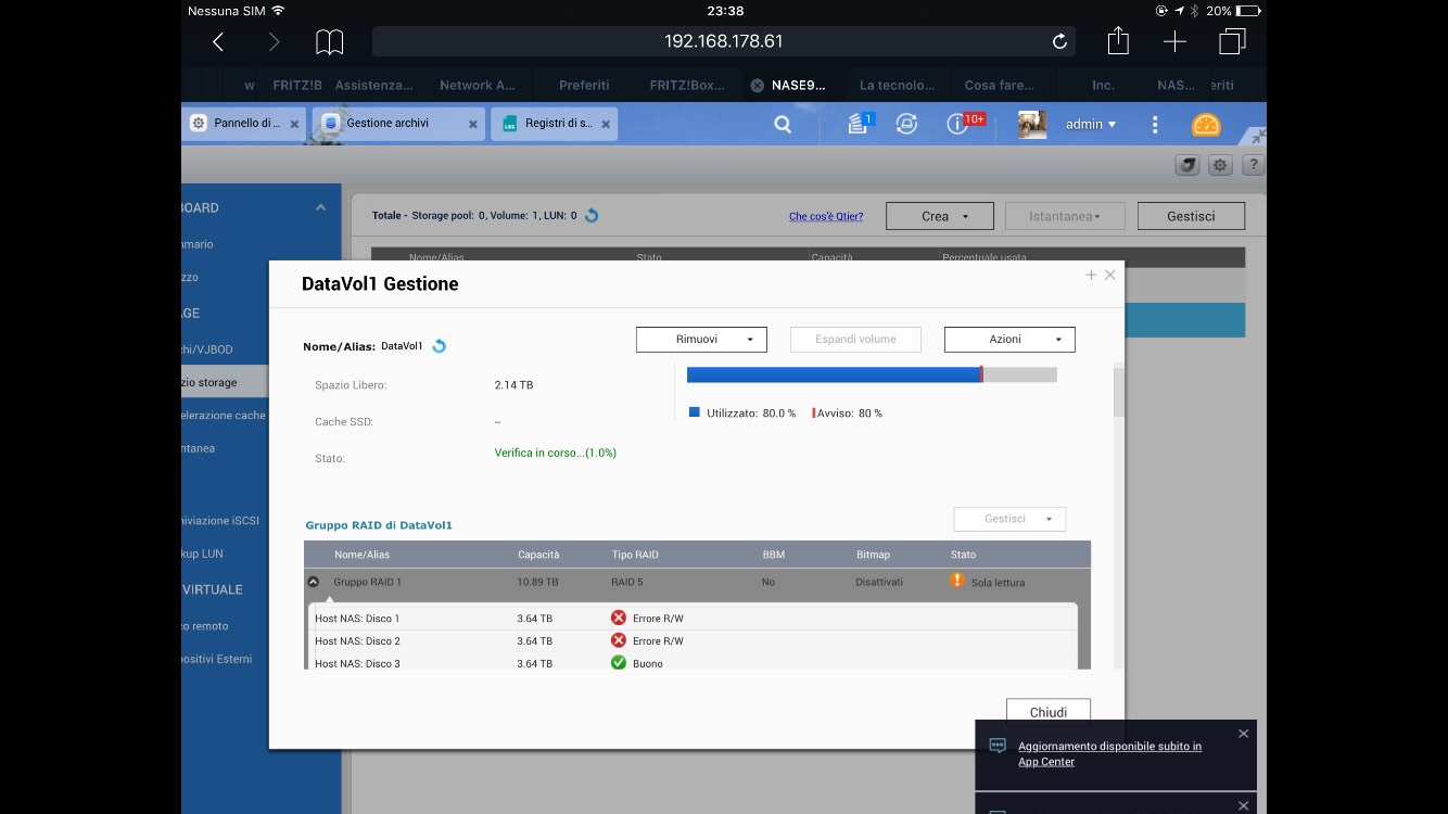

Adesso ho l’errore per disk Full (Spazio utilizzato oltre l’80%) due dischi con led rosso 1 e 2 slot e gli altri due del raid verdi 3 e 4 slot il 5 slot con l’ssd e nel 6 slot ho inserito un hdd nuovo per aumentare lo spazio del raid, che è stato letto dal nas ma non mi da la possibilità di aggiungerlo agli altri inoltre nella gestione degli hdd mi dice errore di scrittura e funzionamento solo in lettura non riesce ad effettuare la verifica del file system (resta fermo all1%) e non vedo più le cartelle

In base a quanto scrivi posso formulare due ipotesi:
1) quello che vedi come led arancione è dovuto ad un guasto del controller che accende contemporaneamente il led verde e rosso di quell'hdd (tale da apparire appunto arancione). E quindi il problema non è nei dischi ma nel NAS
2) oppure i 2 dischi si sono rotti (forse anche con modalità e cause diverse, ma poco importa) nello stesso periodo: essendo la tolleranza dei raid 5 ad 1 disco, ora tutto l'array è irrecuperabile e qualunque operazione tenti non serve a niente.
Per vedere se sei nel caso 1) basta ricostruire l'array partendo da zero con i dischi nuovi (o cmq quelli certamente funzionanti) e riempendolo con un backup che spero tu abbia fatto. Se continuano gli errori, allora è colpa del NAS e non erano (non sono) i dischi ad essere difettosi. Se non hai un backup, prova a leggere il leggibile da rete locale (SMB ad esempio): la possibile lentenzza esasperante di tale operazione (pochi mega al secondo di media, se non meno) sarà del tutto normale.

Come ti ho scritto l'array è andato e non è possibile recuperare i files.
Nella situazione che hai postato sopra (i primi 2 dischi con errori rw e gli altri 2 verdi) puoi tentare di leggere ciò che è possibile (se possibile): va bene collegare un hdd in usb e, tramite File Station, un copia/incolla per cercare di salvare il salvabile.
Se in File Station non vedi più le cartelle che avevi prima è "normale", nel senso che i dati (tutti quanti) sono irrecuperabili.
Se invece c'è qualcosa, allora copia/incolla sull'hard disc usb: in tal caso l'estrema lentezza dell'operazione è del tutto normale.

Antonio mettiti l'animo in pace.... il raid 5 tollera la rottura di un disco, non due.
Tutti i files (TUTTI) sono "spaccati" in 3 parti e messi, un pezzo alla volta, in 3 dischi diversi, poi viene calcolato un particolare dato detto di parità che viene scritto nel quarto disco.
La rottura di due dischi non prevede la possibilità di ricreare i files (TUTTI).
Prova quanto ti ho già scritto: se non funziona, hai perso tutto.
