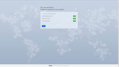

quando capita:
se provo ad accedervi da esplora risorse non lo vede.
se provo da QTS non carica la pagina.
l'ultima volta da myQNAPcloud è entrato ma poi quando ho provato a spostarmi in QTS col link diretto mi ha dato la schermata allegata.
Qfinder non lo trova.
l'icona Qsync rimane grigia.
insomma è come se il NAS non fosse visto.
tramite cloudlink riesco ad accedervi ma la connessione è talmente lenta che non la prendo neanche in considerazione.

quando capita:

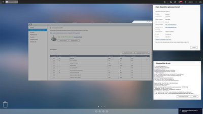

ecco la tabella delle porte.
ho aperto anche un po' di finestre se ti possono essere d'aiuto.

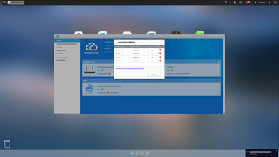

in realtà i 4 bolli continuano a essere rossi. la connessione comunque va indipendentemente da tutto. quei bolli rossi mi sa che me li terrò...

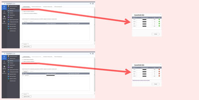

myQNAPcloud bollava le porte in rosso perchè ho consentito solo le connessioni dell'elenco.
basta ripristinare tutte le connesioni perchè le porte tornino verdi.

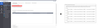

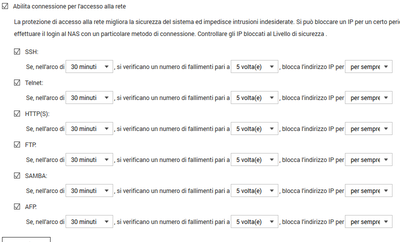

così ti attaccano tutto di continuo e ti trovi i tuoi dati violati, come è capitato qui sul forum a un ragazzo dove un hacker a fatto tutto quello che voleva.
in quella voce devi mettere nega connessioni in elenco.
poi vai alla voce protezione accesso alla rete, e metti come in foto.

era solo per capire la causa dei bolli rossi alle porte.
non ho lasciato selezionato "consenti tutte le connessioni".
dopo ho selezionato nuovamente "consenti solo le connessioni dell'elenco" e nell'elenco ho messo l'intervallo degli IP dei miei device.
così facendo le porte rimangono rosse, ma non mi interessa poichè la connessione va e sono più sicuro. giusto?

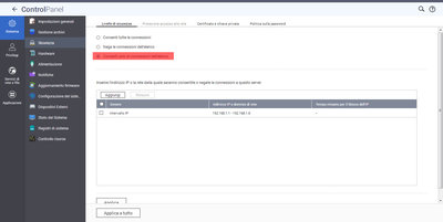

OK, credo di aver trovato la soluzione.
la perdita di connessione era causata proprio dall'impostazione in sicurezza nel pannello di controllo.
permettendo l'accesso al range IP dei soli miei device, come in figura 1, non sempre mi era possibile accedere al NAS.
non so perchè, visto che l'IP del NAS era ovviamente incluso in quel range.
ora, da quando ho rimosso quel settaggio e l'ho modificato come in figura 2, sembra funzionare.
