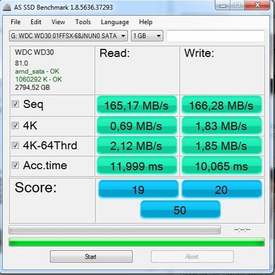

La cosa strana è che per fare una prova all'inizio ho attaccato singolarmente i dischi a un pc desktop, formattati e fatto i test di lettura e scrittura (che vi allego), e risultava tutto corretto e il rumore era veramente minimo, tranne durante la fase di test "Acc.time read" dove ho sentito rumori simili a quelli emessi dal nas. Ho provato inoltre a collegare gli hd al nas uno alla volta e provare a scrivere, e il rumore lo fanno entrambi.

In allegato lo screen del test di uno dei due hard disk
