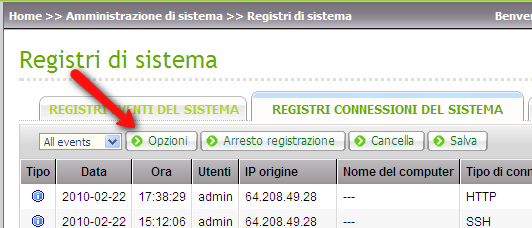

dove lo trovo il file con il log degli accessi per scaricarlo?

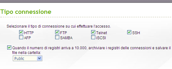

Scusate ma da dove vedo l'accesso al NAS?
Re: Attacco al mio NAS
Abilitate il logging degli accessi SSH,HTTP etcetc.

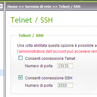

..inoltre sarebbe una cosa furba sarebbe cambiare la porta di default del ssh:
Decimo_Andrew
Messaggi: 73
Iscritto il: 04/02/2010, 0:08
Messaggio da Decimo_Andrew »
Ma se cambio la porta SSH devo aprirla sul router o cambiarla da un'altra parte?
robi_78
Messaggi: 173
Iscritto il: 02/12/2008, 20:41
Messaggio da robi_78 »
Si devi cambiarla anche sul router
