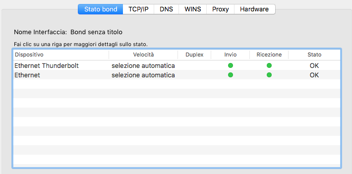

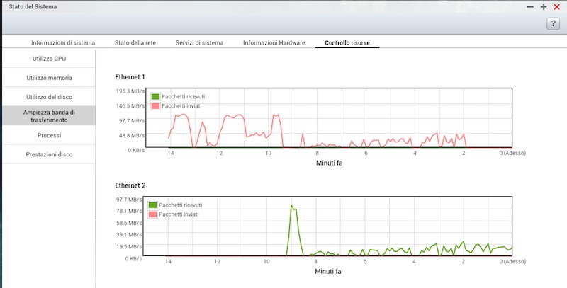

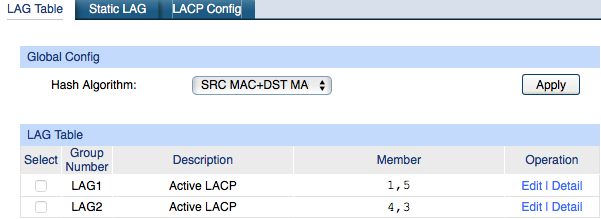

Ti ringrazio per avermi risposto, come dicevo, credo sia tutto corretto, cerco di allegare degli screen.
Nas
Nas
Switch
Switch
iMac
iMac

in linea di massima le operazioni che hai fatto sembrano corrette, controlla solo che tutto sia visto come trunk su protocollo 802.3ad

Seguendo le linee guida scritte nel manuale, il trunk sul nas ha varie opzioni.

Ti ringrazio della risposta, ma sono sicuro che questi dischi, in raid 10, possono andare oltre i 100 MB/s. Ho postato alcuni screen dove si può vedere anche la configurazione del nas.
Sai dirmi dove sto sbagliando? tu hai provato questa soluzione?

Si certo, anche questo l'ho fatto da manuale, allego degli screen, ho fatto anche delle prove fatte con blackmagic, non sò quanto può essere attendibile però:
Normale
Normale
Normale
Normale
Trunk
Trunk
Trunk
Trunk

Credo che non ci capiamo ma fa lo stesso : Blink :
Allora se guardi i test del tuo blackmagic ti rendi conto che il tuo HD non supera i 70Mb/s in scrittura e i 120Mb/s in lettura (stando larghi)
ora a qualsiasi velocita' tu possa ricevere/trasmettere i dati in rete (poiche' questi devono essere scritti, e lo sono a 70Mb/s, o letti, e lo sono a 120mb/s) piu' di cosi' non riuscirai mai ad andare.
Il trunking cmq ti puo' essere utile quando hai piu' utenti che si attaccano al nas, maggior larghezza di banda IN-OUT del nas ti consente di avere migliori prestazioni verso i singoli utenti contemporanei.
