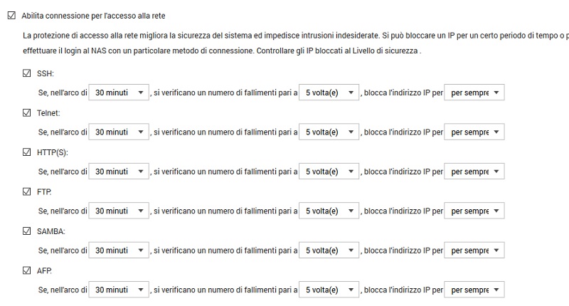

Re: Tentativi di accesso da sconosciuti non riusciti
taralo come da foto, vedrai che non rompe più le scatole nessuno.

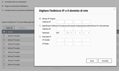

partendo dal principio che devi dare retta a merluzzo e FFFAB
per bloccare gli ip nel nas devi andare dentro al pannello di controllo, sicurezza, livello di sicurezza.
clicca sulla voce: nega le connessioni dell'elenco e premi aggiungi, ti uscirà una finestrella li poi lo tari come vuoi.
occhio a quello che fai, perchè rischi di non raggiungere più il nas e di resettarlo per farlo funzionare di nuovo
