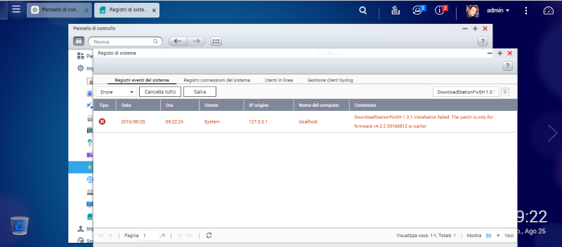

Io ho avuto problema con la download station dopo l'ultimo aggiornamento firmware: ho aperto segnalazione in QNap e mi hanno consigliato questo fix ma...mi torna messaggio di errore dicendo che non ho la versione del firmware giusta!
Quindi ora son fregato fino a quando non aggiornano il firmware fra non sò quanti mesi????
Errore fix
Errore fix

E' uscito il nuovo firmware.

n3rv0x ha scritto:E' uscito il nuovo firmware.
Intendi quello del 23?è proprio quello che non funziona...

Ma il fix è del 12 quello del 23 non dovrebbe necessitare del fix, penso.

n3rv0x ha scritto:Ma il fix è del 12 quello del 23 non dovrebbe necessitare del fix, penso.
E invece non funziona uguale..sono in contatto con l'assistenza che deve collegarsi e verificare sul nas..son abbastanza disperato sull'argomento...
