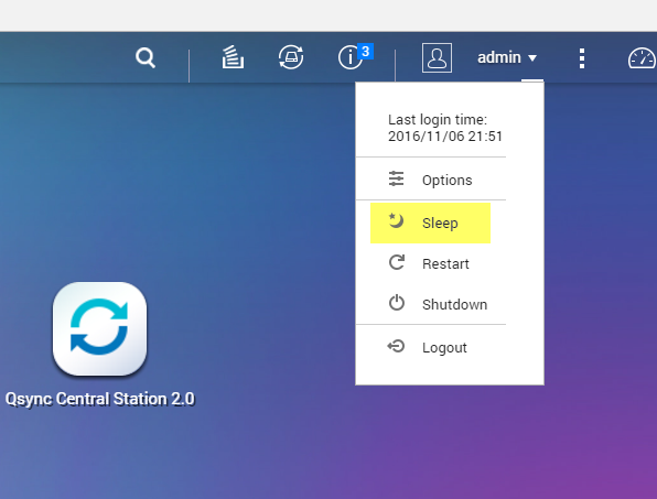

Ciao, dopo l'upgrade alla 4.2.2 20161102 sul mio qnap ts-470 non è più possibile mettere il nas in sleep/hibernate.
In sostanza è proprio sparita la voce dal menu che si apre cliccando sul nome utente (vedi screenshot).
Qualcuno sa darmi qualche indizio per riattivare la funzione? Ho provato, come suggerito dal supporto qnap, ad utilizzare anche un utente nuovo dopo l'upgrade ma il problema persiste.
Con il firmware 20160901 tutto funzionava alla perfezione.
Firmware 20161102, SLEEP assente
Firmware 20160901, SLEEP presente

come hai attivato la funzione sleep?
io ho avuto diversi problemi con l'aggiornamento al nuovo firmware 200161102 con il mio qnap ts-212p .
Molte impostazioni non erano configurabili cioè si bloccavano al caricamento della pagina, messaggio errore "uno o più cambi non sono stati compilati", non salvava le modifiche effettuate ecc. Alcune voci del menù erano: alimentazione, impostazioni generali, hardware ecc. Il qsync non si apriva. Accessibile solo con google chrome.
Ho risolto installando il firmware 20160901 dopo aver letto il tuo post e chiesto suggerimento all'assistenza.
