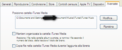

altra cosa: Io ho un mac book collegato al nas tramite switch gigabit della netgear con cavi di rete cat6. Quando dal finder accedo al nas e interrogo qualche cartella ci vogliono sempre svariati secondi per vederne il contenuto.. Altro piccolo esempio tutte le volte che apro itunes mi chiede sempre di indicargli la libreria (che ovviamente risiede sul nas ed anche nelle preferenze libreria di itunes)
Mah??
Re: Creazione e messa Online sito.......
Rik ha scritto:Altro piccolo esempio tutte le volte che apro itunes mi chiede sempre di indicargli la libreria (che ovviamente risiede sul nas ed anche nelle preferenze libreria di itunes)
Mah??
La libreria intesa come i file musicali veri e proprio devono/possono stare sul NAS (io ho creato un device iSCSI apposta x iTunes) ma i file della libreria di iTunes (gli xml per intenderci) quelli devono rimanere in locale, nelle impostazioni di iTunes:
