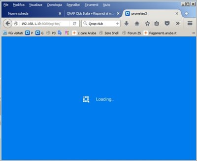

stavo configurando ex novo uno dei NAS TS809-U con i nuovi dischi da 6TB,quando dopo l'importazione di utenti da un altro esemplare identico e funzionante, ho riavviato per problemi di connessione ad una risorsa.
Purtroppo alla pagina di Log-In segue quella di attesa con la Q animata.... e basta
via Putty mi connetto traquillamente e pure via Filezilla (sempre ssh), ma l'interfaccia grafica non si carica... che posso fare, oltre a resettare il tutto??

Ho provveduto a piallare i dischi, per reinstallare il NAS da principio...
sorpresa delle sorprese "interrogato il morto non risponde"
cioe` fa esattamente quello che faceva prima della reinstallazione, all'autenticazione del primo Login mostra questo...
Secondo Voi cosa potrei tentare?

Comunque ho risolto... probabilmente il mio problema era un bug del firmware oppure il server web era andato a puttane, sono arrivato perfino a resettare la configurazione del NAS tramite pulsante sul retro, cosa che avevo sempre ignorato, ma l'errore fondamentale che facevo era quello di usare il vecchio Qfinder, cioe` la versione che avevo installato sul PC all'epoca... poi ho scoperto che esisteva Qfinder-pro e che da li si poteva aggiornare il firmware, cosa che e` avvenuta puntualmente e che ha rimesso le cose a posto.
