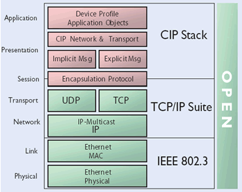

Credo ci sia un pò di confusione... il problema non sussiste. Il dialogo tra diversi tipi di interfaccia fisica ethernet è definito nello stack OSI (livello 1 e 2) ovvero è del tutto trasparente. In altre parole è lo switch che internamente si fa carico della trasduzione del segnale, da elettrico su rame (S/UTP) ad ottico (SFP+) e viceversa.
