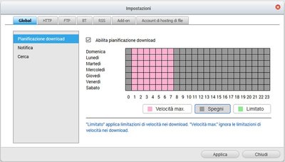

il nas impostato in questo modo dovrebbe andare senza problemi, clicca sulla rotella (impostazioni)
grigio= spento
viola= download in velocità massima

selvaggi ha scritto:il nas impostato in questo modo dovrebbe andare senza problemi, clicca sulla rotella (impostazioni)
grigio= spento
Ciao e grazie per la risposta, io ce l'ho esattamente in questo modo, mi chiedo quindi se potrebbero esserci atri servizi che utilizzano costantemente la connessione o in download o in upload, cosa ne pensi?
