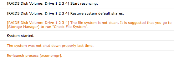

Salve a tutti, ho un problema con QNAP VS-12156U-PR PRO+ con 4 HD da 4Tb WD40PURX configurato RAID5 si riavvia da solo e non riesce a completare la sincronizzazione del raid, secondo voi da che può dipendere questa anomalia? Allego screenshot log.

Hai provato a disabilitare tutte le applicazioni per vedere se sincronizza il raid e poi a processo finito a riabilitarle.

No anche perché non ho installato niente, poi più che le applicazioni credo che il problema è dato dagli HD non compatibili con il Qvr, ho controllato sia sul sito QNAP che WD e quelli che mi hanno fornito non rientrano nella lista. È possibile?n3rv0x ha scritto:Hai provato a disabilitare tutte le applicazioni per vedere se sincronizza il raid e poi a processo finito a riabilitarle.

Tutto è possibile prova ad aprire un tiket e vedi.

Li ho smontati e ho richiesto la sostituzione degli HD con quelli compatibili, dopo se anche con questi si ripresenta apro un ticket.n3rv0x ha scritto:Tutto è possibile prova ad aprire un tiket e vedi.
