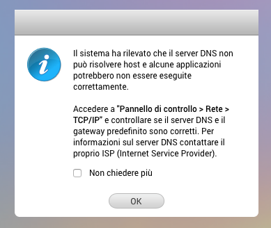

buongiorno,

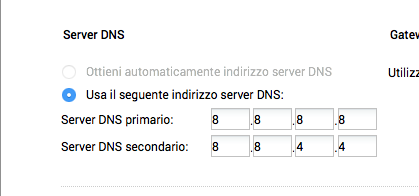

da oggi non risco a collegarmi alla reta dal nas. Sembra che i DNS siano errati... ma ho utilizzato sempre gli stessi: 8.8.8.8 e 4.4.4.4 di google.
da oggi apprendo che il second DNS di google è 8.8.4.4. ma neanche così funziona.
ho rimesso i dns del mio provider infostrada, ma nulla! non riesco a settare "ottieni il dns in automatico" perchè la casella non è selezionabile...
chi mi aiuta? Grazie!

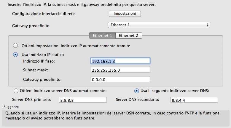

Ciao anche io ho lo stesso problema però ho Alice Telecom, tu come hai risolto? io ho impostato l'Ip del Nas 192.168.1.3 mentre quello del router è 192.168.1.1 e il dns questo che allego che corrispondo al pannello di controllo del Nas (sezione TCP ip).

appena risolto ragazzi, l'errore non lo da più. Praticamente ho risolto impostando l'indirizzo gateway mettendoci l'indirizzo primario del router quindi 192.168.1.1

Re: DNS, novità?
Esatto, come gateway va sempre messo l'IP del modem.
Come DNS si possono mettere quelli usati nel modem o altri diversi.
Se ne mettete di diversi, il nas userà questi e non quelli del modem.
