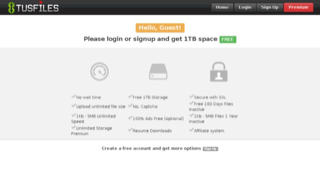

Tornando al noccio della questione e considerato che questo pacchetto funziona solo da "admin", mi sapete dire come va configurato via ftp?
Fra i 100 cloud gratuiti a cui sono inscritto l'unico che offre parecchio spazio e accetta l'upload via ftp (purtroppo no webdav) è TusFile (1Tb gratis).
Ho provato a creare una sincronizzazione via FTP appunto con TusFile ma mi da errore: "impossibile creare cartella"

Qualche anima pia che si registra su http://tusfiles.net e mi aiuta a risolvere?
Messaggi: 4472
Re: Connect to cloud drive: come funziona?
Io mi sono registrato, ma sono in ufficio.
Oggi provo a fare qualcosa.
Sembra che TusFiles accetta solo FTP.

Non sono riuscito a collegare il Nas all'ftp.
Dopo provo con FIlezille e vedo di capire dove può essere il problema.

Neanche con FileZilla riesco a collegarmi ai vari server FTP di tusfiles.
Mi collego per un attimo a quelli Secure FTP host, ma filezilla mi dice che il cerficiato di sicurezza del serve non è affidabile e anche se accetto e faccio proseguire cade la connessione.
