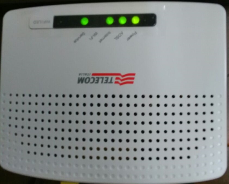

che modello è il modem alice? hai una foto?

Ecco la foto del modem
Messaggi: 8706
Re: non raggiungo il nas dall'esterno in nessun modo
...che poi è lo stesso Technicolor che usa Fastweb. Allora il problema credo sia li. Nel senso che tu hai collegato in cascata il TP-Link, ma in ultima analisi è il modem Alice che devi controllare per le porte aperte, il TP-link non deve far niente da quel punto di vista essendo già all'interno della LAN. Per esempio se il TP-Link ha una delle porte che funge da "WAN" NON devi collegarlo li altrimenti fai un doppio NATting.

In realtà io l'ho collegato proprio alla porta wan, quindi lo devo collegare ad una qualsiasi porta LAN libera ?
Messaggi: 8706
esatto! Inoltre, il dhcp deve essere sul modem/router Alice e disattivato sul TP-Link in modo che tutto stia nella stessa sottorete (192.168.1.x per esempio).

su che porta del router alice è collegato il tp--link? perchè anche quello ha la porta numero 1 che è WAN. Devi fare qualche prova, ma secondo me la strada è quella...
CreanBis
Messaggi: 11
Iscritto il: 01 set 2015, 17:58
Messaggio da CreanBis »
il cavo di rete va dalla porta 1 del modem Telecom alla porta Wan del Tp-Link, spostandolo su una porta Lan del TP-link perdo la connessione.
Ho fatto diversi tentativi per disabilitare il DHCP su TP-LInk, riavviando anche il nas, ma con il DHCP disabilitato il nas diventa irraggiungibile. : Sad :
