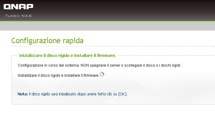

Salve, ho acquistato stamattina il TS-210 con 2 dischi Hitachi 500gb 7200rpm 16mb buffer.
Seguendo la configurazione guidata iniziale, sono arrivato quasi alla fine, esattamente al punto 6 (Inizializzi i dischi rigidi), qua mi si è bloccato al 99% da più di 2 ore, è normale che ci metta così tanto ad inizializzare due dischi da 500 gb? (Li ho formattati in EXT4 mettendoli in raid1).
Fino a qualche minuto fa le 2 spie dei dischi sul nas lampeggiavano, ora sono accese fisse...
Attendo notizie, grazie in anticipo

Salve a tutti, mi accodo a questo post visto che è relativamente recente per non aprirne uno simile.
Ho lo stesso identico problema (ammesso che sia un problema), TS439P è in "inizializzazione" da almeno 2 ore fermo su 99%, percentuale visibile sull'interfaccia della configurazione rapida. E' normale? si è bloccato? devo aggiornare qualcosa? O peggio, qualcuno dei dischi (nuovi appena spaccati) ha problemi?
Grazie a chiunque voglia illuminarmi.

siamo in molti nella medesima situazione.
Oggi pomeriggio, circa 2 ore fa ho inserito i dischi da 500 giga che avevo nel mio nuovo 410, ed è ancora in fase di inizializzazione dei dischi.
Dato che è una cosa comune, non penso che siamo così sfortunati da avere tutti problemi, e quindi penso proprio che ci voglia parecchio tempo per fare questa fase iniziale. Almeno lo spero.
Anche perchè tra poco li dovrò sostituire con dei dischi da 1,5 tera, e non oso immaginare quanto ci metterà

la cosa strana è che io ho seguito le istruzioni di inizializzazione. (quel del pieghevole iniziale)
Quindi una volta installati gli HD fisicamente, ho acceso il nas, lanciato il Qfinder, trovato il nas in rete, quindi mi ha proposto la configurazione immediata dato che si è accorto che non l'avevo ancora configurato, quindi mi si è aperto il browser, e dopo un po' è arrivato a questa schermata (in allegato) e da allora è li fermo.
Invece dalle istruzioni in teoria doveva chiedermi se c'era un firmware da aggiornare, e poi le varie fasi di configurazione del nas e solo alla fine fare la ininzializzazione dei dischi credo, invece è partito subito sta cosa ed è ferma li da un po'. niente barre progressive però.
ciauzz, luca

aggiornamento (potrebbe essere utile a qualcuno)... il 99% è scomparso e ha dato l'ok.
Mi ha fatto tornare alla pagina dell'amministrazione, entrando in configurazione perdiferica mi mostra la percentuale di sincronizzazione dello stato (non ho capito cosa sta sincronizzando).
Le luci verdi di tutti gli HDD sono accese ed intermittenti. Quindi in linea di massima, ci ha messo circa 5 ore per un RAID6 con HDD da 2Tb, prima di passare alla sincro.
Appena finisce dovrò decidere a quale versione aggiornare il firmware che a quanto sto capendo è un po' datato.

Vi aggiorno sulla mia situazione.
Questa mattina ho provato a controllare a che punto era l'inizializzazione del nas, ed era ancora fermo alla schermata che vi ho postato qualche messaggio prima.
La cosa mi sembrava molto strana perchè dopo circa 15 ore non mi aveva ancora proposto la fase di configurazione iniziale, quindi, andando contro ciò che c'era scritto sul messaggio dal nas, di non spegnere l nas ed attendere, ho tenuto premuto il tasto power per qualche secondo ed il nas ha iniziato la fase di spegnimento e si è spento.
Quindi ho riavviato il nas ed a quel punto con qnap finder mi sono collegato, mi ha detto che era da configurare e quindi son tornato alla situazione iniziale, mi collego con il browser, rifaccio la stessa cosa di ieri e stavolta mi passa quasi subito alla schermata in cui inserire il firmware da caricare, e cioè il passo successivo a quello di inizializzazione (dove si era fermato per 15 ore ieri).
Quindi ora son riuscito a fare la configurazione iniziale ed ora sono al 99% "inizializzazione del disco rigido", quindi sono arrivato alla situazione di wolfka e mape, quindi son più tranquillo perchè so che ora sta lavorando giusto e presto i dischi saranno disponibili... almeno spero
vi tengo informati.. Per ora ho messo due dischi da 500 giga che avevo a casa per provare il nas, ma in settimana ordino i due da 1,5 tera per iniziare il popolamento con i suoi giusti condomini.
ed avrò tutto da rifare, ma almeno so che il nas funziona ed inizio a "giocarci" per capire come funziona.

Aggiornamento ore 11.10, dopo 2 ore ha finito ed il nas è perfettamente funzionante.
Evvai!!!!
ciauzz, luca
