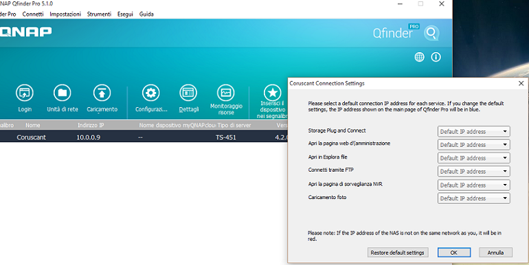

Da qfinder funziona tutto, se vado a unità di rete mi fa accedere alle cartelle, a mostra dettagli posso vedere l'indirizzo ip che è sempre 10.0.0.9 ma non mi dice nulla della porta, in alto se vado a connetti posso ad esempio accedere mediante FTP.....funziona tutto in pratica!
Da qfinder posso fare o ricavare altre informazioni che ignoro?
Messaggi: 4472
Re: Impossibile accedere al Nas da Browser-caricamento conti
Prova a scorrere i menù, tipo CONNETTI > Apri la pagina web dell'amministratore
ma anche il menu IMPOSTAZIONI > Connection setting
Vedi cosa succede.
Mi manda sempre alla pagina login
*foto
