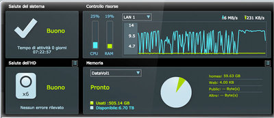

Il pannello di controllo della dashboard mi indica 10 MB/s
Perdona l'ignoranza, ma come avrai capito non ho la minima esperienza in reti e tanto meno in NAS (3 mesi fa il mio NAS con 2 dischi in raid 1 mi ha lasciato a piedi - 1200 euro di recupero dati - da allora il consiglio di prendere il qnap e nel prossimo step un secondo dispositivo per il backup) - Cosa significa "fare la prova con uno switch Gbit..."?
Allego screenshot del pannello controllo su browser

Attenzione , i link si misurano in megabit , il nas però segna sulla dashboard in megabite.
Per avere il massimo tutta la catene dei collegamenti deve essere gigabit. 10 MB/s (teorici 125 Mb/s) sono la velocità massima per un link a 100Mb/s , in caso fosse tutto gigabit la velocità massima che segnerebbe il nas è di 100 MB/s (125 MB/ s teorici)
Comunque AirPort Express ha due porte 10/100 Mb , quindi è corretto quello che segna il NAS.

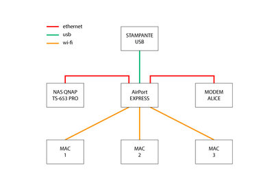

Per maggior chiarezza questa è l'attuale configurazione:

Il modem ha i suoi anni, le porte sono 10/100 infatti.
Se vuoi mantenere la linea ONLY APPLE è corretto il consiglio di ninio.
Occhio però ,per esperienza, un link fisico (cavo) è sempre preferibile ad un link radio per prestazioni costanti nel tempo e per la maggiore sicurezza. Ovvio se hai problemi di distanza il discorso è diverso.
Poi la massima velocità del Airport Time Capsule in wireless la raggiungi solo se il mac con cui ti colleghi supporti la modalità 5Ghz AC .

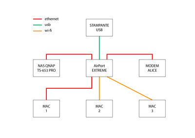

@ ninio megamitico, in pratica mi stai dicendo che con la "Extreme" (o con la "Capsule") la nuova configurazione potrebbe essere quella dello schema sotto allegato?
Rispetto allo schema postato in precedenza, "MAC 1" sarebbe quello con la scheda Wi-Fi che non supporta "ac" e che quindi collegherei direttamente a una delle tre porte ethernet dell'AirPort Extreme. Ma avendo 3 porte, al bisogno potrei attaccare anche 2 MAC via cavo? E via cavo che velocità di trasferimento raggiungerei? Potrei lavorarci direttamente sul NAS senza "downloadare" e "uploadare" i files?

@GialloGiallo le porte dell'Airport Extreme sono 3 non 4 quindi puoi collegare 3 dispositivi in totale....se l'hai configurata da router come mi pare di aver capito la WAN va collegata al Modem e poi hai a disposizione 2 porte LAN una va al NAS la seconda puoi collegare 1 dei 2 Mac....se li vuoi collegare di più decade il senso di comprare l'Airport e probabilmente è meglio che affianchi al tuo attuale Airport Extreme uno switch 10/100/1000 8 porte che spendi la metà : Chessygrin : quindi sempre lo stesso collegamento la WAN dell'Airport va collegato al Modem e la LAN allo switch a quel punto puoi collegare fino a 7 dispositivi alla LAN compreso il NAS : Wink :
Per la velocità te l'ha già spiegato @Kid110 con la variabile cavi e qualità apparati dovresti andare intorno ai 90/100MB/s
Ti ripeto tutto dipende da quello che vuoi fare,quindi devi avere te le idee chiare da subito : Wink :
