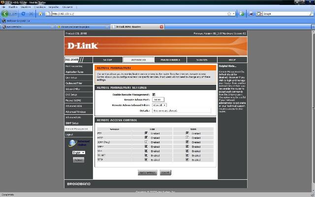

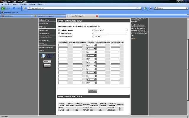

Salve a tutti,
ho un problema nella configurazione del dns sul mio ruter d.link 2604B.
Ho impostato il portforwarding come da foto sulle porte 21 per ftp e 8080 per http, cambiato la porta di accesso via web al router all 18080 e riavvitao il tutto ma il mio router non ne vuole sapere di inviare al NAS le richieste di accesso e mi dà pagina non raggiungibile.
Vi allego le foto del setup del router per capirci meglio.
Questa è la situazione port forwarding
Questa è la porta impostata al router.
Attualmente se digito:
http://xxxx.dyndns.org:80 Va alla pagina del router
http://xxxx.dyndns.org:8080 Pagina vuota
http://xxxx.dyndns.org:18080 Pagina vuota
ftp://xxxx.dyndns.org:21 pagina vuota
Insomma non ne vuole sapere.
grazie anticipati.
p.s. Preciso che il nas ha gia un ip statico il 192.168.1.3

Le immagini hanno una risoluzione troppo piccola per capire cosa c'è scritto.
Tu scrivi:
http://xxxx.dyndns.org:80 Va alla pagina del router, significa che il router non è configurato correttamente come gestione remota, dovrebbe rispondere solo alla 18080.
Devi creare la regola anche per la porta 80, non solo la 8080.
Comincia a risolvere questo problema e poi passiamo ai successivi.

Grazie per la risposta.
Ti posto le immagini con una risoluzione decente e tengo a precisare che io le regole del portforwarding le ho create ed ho anche assegnato una nuova porta al router per la gestione remota come da screenshot.
Come se il router non accettasse il cambio porta. Devo dirti che non mi fa fare manco l'aggiornamento del firmware, dice che il file (che ho scaricato dal loro sito) non è compatible, booo. Non so piu cosa fare, per adesso ho lasciato perdere perche senno' perdo il lavoro ma dom mattina mi ci rimetto, solo che le prove out lan non le posso fare perche non ho ancora il dono dell'ambiguità :D .
Mia moglie che è piu concreta di me mi ha dato il consiglio di cambiare router tanto questo costa manco 50€ e ne prendo un altro migliore ma io so capatosta e sono scuro che alla fine la punto (con il vostro aiuto spero).
Ecco le immagni hostae su imageshak:
http://img2.imageshack.us/img2/2847/immaginejty.jpg
http://img97.imageshack.us/img97/8670/immagine2qv.jpg

Cambia la porta per l'accesso remoto del router, che non superi le 4 cifre (tipo 1234), e vedi se funziona.
L'accesso via FTP (sia dall'esterno che dall'interno) funziona? : Nar :

Ma se lui prova dalla sua stessa rete, e' logico che non funziona!
Devi provare da una rete diversa, o al limite usare un proxy

Scusa ma non è vero... Se è configurato correttamente il ddns funziona anche sulla medesima macchina...

Non è detto che se viene richiamato l' indirizzo DNS dalla stessa rete la cosa funzioni, molti router "vedono" che li stai chiamando dalla LAN interna e ti collegano direttamente vanificando le prove delle regole e delle porte, perché essendo nella LAN interna tutte le porte sono sempre aperte e se hai sbagliato una regola di reindirizzamento non lo capisci.
Le prove vanno sempre eseguite da remoto...
