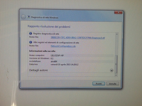

FOTO 2

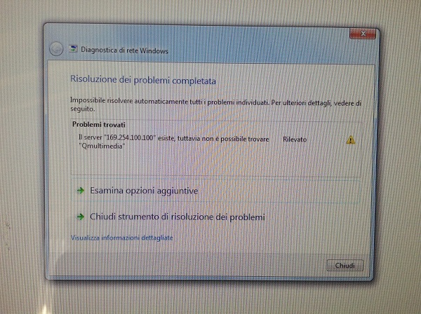

FOTO 3

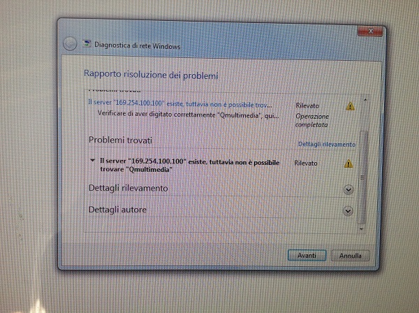

FOTO 4

PER COLORO CHE HANNO LE COMPETENZE E LA VOGLIA DI PERDERE UN PO' DI TEMPO PER AIUTARMI: SE SERVE QUALSIASI ALTRA INFO O FOTO, FATEMI SAPERE..... AL MOMENTO IL QNAP VIENE RICONOSCIUTO DA L COMPUTER MA NON E' POSSIBILE L'ACCESSO ALLE CARTELLE CONTENENTI I FILES. IL QNAP HA LA SPIA ROSSA FISSA ACCESA SOPRA IL DISCO 1. QUELLO CHE MI INTERESSA PRINCIPALMENTE, DIREI DI VITALE IMPORTANZA, E' NON PERDERE I FILES SUGLI HD DEL QNAP.... GRAZIE FIN D'ORA PER L'ATTENZIONE.....
