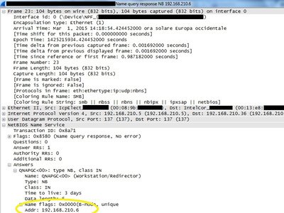

Possiedo un TS-453 Pro.
Ho connesso un secondo RJ-45 per configurare la virtualizzazione.
L'IP su Ethernet1 è statico e vale 192.168.210.5; l'IP su Ethernet2, la scheda di rete sulla quale gira la virtualizzazione, è statico e vale 192.168.210.6.
Il nome della periferica è "QNAPGC".
Se provo a fare un ping da un PC connesso alla LAN (il suo IP è dinamico e vale 192.168.210.36), posso raggiungere 192.168.210.5 mentre non riesco a raggiungere 192.168.210.6. Fino a qua, nessun problema, tutto come mi aspettavo.
Il problema è che, se prova fare "ping QNAPGC", il nome viene risolto con 192.168.210.6 e quindi non funziona. Lo stesso problema ce l'ho ogni volta che uso il nome "QNAPGC", per esempio negli URL per accedere a desktop o altre cose.
Senza la configurazione di Eth2, tutto funziona perfettamente
In un primo momento, ho pensato ad un problema di DNS del mio router. Poi, mi sono reso conto che il problema non è questo.

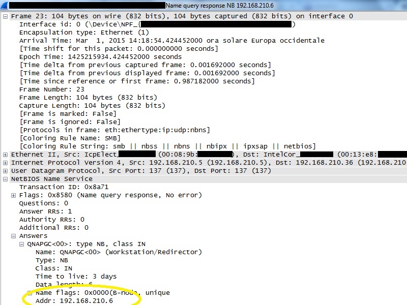

Sniffando i paccchetti in rete con wireshark, ho visto che il Qnpa risponde ad un "Name Query" usando come IP sorgente 192.168.210.5 ma il contenuto della risposta riporta come IP che risolve la query il valore 192.168.210.6. Questo è sbagliato, a mio modo di vedere, perché questo IP è riservato alla virtualizzazione e non è l'IP che deve essere contattato per raggiungere "QNAPPGC. Il contenuto informativo dovrebbe essere 192.168.210.5
In allegato, snapshot del pacchetto wireshark.
Attendo suggerimenti e soluzioni. Grazie.

Forse l'aggiornamento a 4.1.3 ha risolto il problema. Adesso sembra essere a posto.
