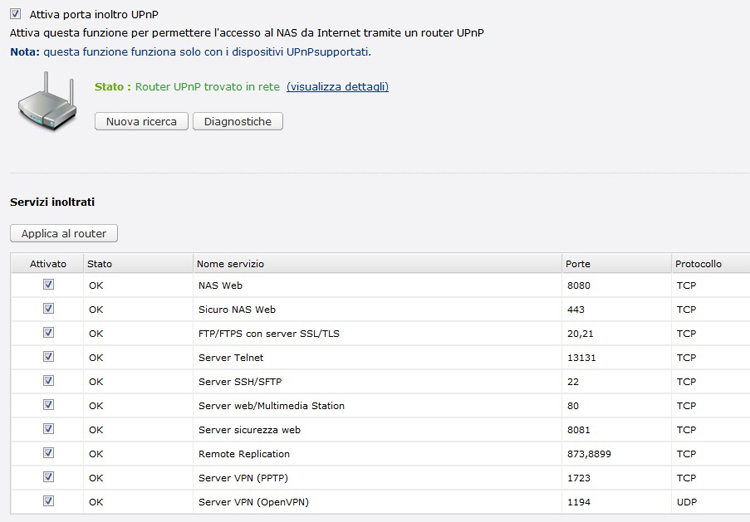

Ho due NAS Qnap residenti nella stessa LAN, quindi sotto lo stesso IP pubblico.
Li ho registrati entrambi su myQNAPcloud
li vedo correttamente, mentre con il primo QNAP - TS 459 Pro II faccio tutto - tutte le porte del router sono OK
con il secondo TS 470 alcune porte non si riesce a settare in atumatico vedi allegato
cosa devo fare per poter utilizzare entrambi i NAS
sono collegati a un modem/router Tecnicolor di Fastweb
e a un Lynksys compatibile (presente nella lista di compatibilità ufficiale di QNAP)
Grazie in anticipo per i vostri contributi!

Per quei servizi che sul 470 vanno in errore, probabilmente i due NAS stanno usando la stessa porta e vanno in conflitto. Allega la stessa schermata del 459 per favore.

grazie per la risposta ecco lo screen del TS 459
ciao Max
porte router TS 459
porte router TS 459
Re: info due NAS stessa rete port fw issue
come ti dicevo, vanno in conflitto le porte. Innanzitutto ti consiglio vivamente di disabilitare il telnet e ftp e, se non li usi, anche l'ssh e l'sftp. Detto questo, per quei servizi che vanno in conflitt,o devi andare nel pannello di amministrazione e cambiare le porte di default con altre.
