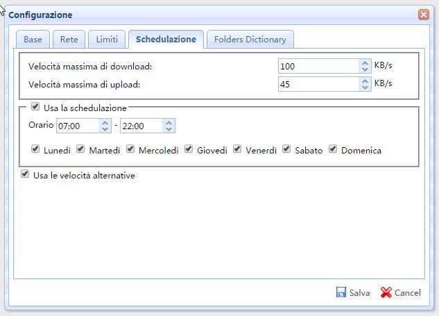

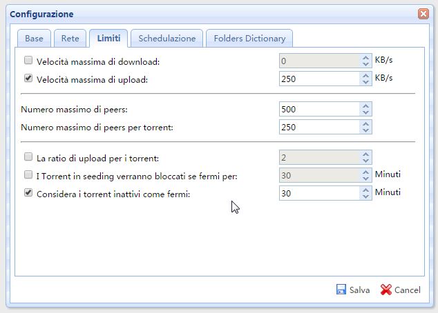

Per i settaggi che si cancellano al riavvio del NAS confermo... Ma come configuro il file di testo per ottenere questa configurazione che normalmente utilizzo? (e oltre up e down il resto l'ho lasciato di default)

Per i limiti ed alcune cose le trovi e lo fai facilmente e le fai, onestamente non so se all'interno di quel file sono presenti tutti i settaggi da te desiderati, dar un occhiata non costa nulla.
Butta un occhio sul forum qnap ufficiale (bisogna essere registrati per vedere la sezione di trasmission)
tread inziale "[QPKG] Transmission + Addons (2) [Intel x86/Arm-x1x]" spiega un sacco di cose.
