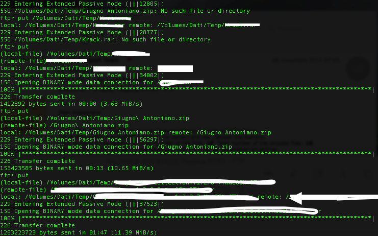

Ciao.. ho fatto l'ultimo tentativo, ma niente, sembra proprio che il Qnap non riesca a scrivere nella cartella dell'utente FTP.
Come vedi qui sotto (è il log dell'FTP Server) l'indirizzo IP 51 riesce a loggarsi con l'utente admin e fare delle operazioni, mentre il 20 (che sarebbe il QNAP) si logga con admin, ma non trasferisce niente.
Come ulteriore prova allego un'immagine.. A questo punto ne esco completamente sconfitto ....
Pazienza proverò con rsync...

scusa ma io mi sono perso a questo punto. In particolare nella seconda schermata io vedo delle operazioni che vanno a buon fine, ma non si capisce chi è chi! Cioè chi è "remote" e chi "local"? Io continuo a dire che secondo me stai semplicemente confusione con i path.
Cerchiamo di fare chiarezza... indica:
indirizzo IP del QNAP (se non ho capito 192.168.0.20)
L'indirizzo IP del server FTP a cui cerchi di collegarti.
Quando alleghi una schermata specifica sempre "chi è chi" altrimenti non si capisce niente.

Re: RTRR Via FTP buggato ????
Hai ragione... forse sono stato superficiale..
La seconda schermata era solo per dimostrare che l'FTP funziona al di fuori del QNAP.
Dunque questi sono gli ip:
il pc (un mac) 192.168.0.51
il qnap 192.168.0.20
il server FTP 192.168.0.3
