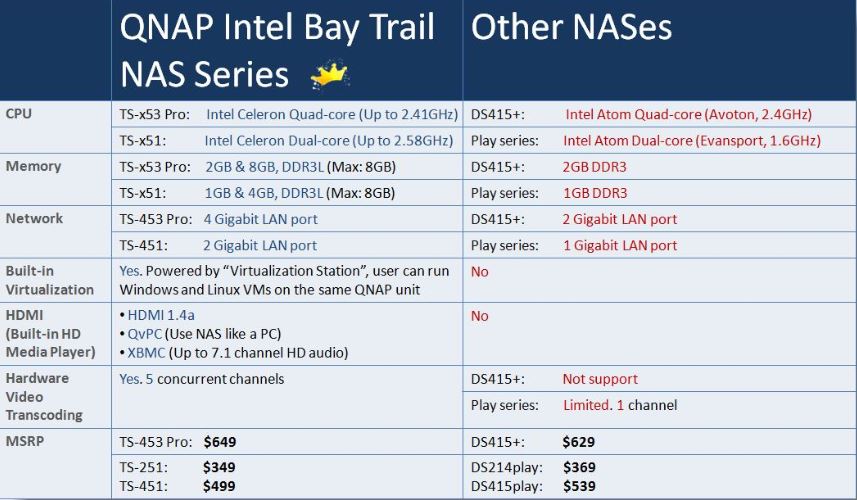

Purtroppo qnap, al contrario di quanto fa per le porte SATA e USB dove enfatizza la loro versione, non ne indica alcuna per quella HDMI. Oltre alla versione HDMI, fattore di scelta per un utilizzo prettamente multimediale credo dovrebbe esser indicato anche il supporto CEC.
Ad esempio asustor indica chiaramente hdmi1.3a per gli AS6 e hdmi1.4a per AS3 e AS7.

idem per le serie x70 / x79 l'hdmi è 1.4.

Per utilizzo multimediale è senza dubbio meglio la piattaforma Intel bay-trail, quindi TS-x53.
