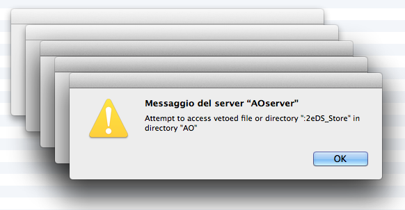

Premetto che di programmazione ne capisco pochissimo, quindi apprezzo molto tutto il vostro aiuto!
Seguendo il suggerimento di ninio ho prima bloccato la generazione dei file .DS_Store dal mio Mac
ninio ha scritto:Qui per ovviare alla generazione.
http://support.apple.com/kb/HT1629?view ... cale=en_US
anche se dovrei poi farlo con tutti i Mac dello studio, se no mi sa che sarò da capo in un nanosecondo... no?
Ora ho installato Optware (o almeno credo) e quindi passerei a intervenire come scritto, ma come fare? Mi collego da shell via telnet e poi invio questo comando?
ninio ha scritto:da shell basta digitare il comando
Codice: Seleziona tutto
ipkg install findutils
e siete a posto.
e poi quindi invio questo?
ninio ha scritto:Io suo il seguente comando
 findutils-find . -name ".AppleDouble" -exec rm -rf {} \;
così facendo si cancellano solo gli ".AppleDouble", oppure cancella anche i ".DS_Store"?
Perchè in ogni caso il vero problema che mi uccide è che appena apro una finestra del finder, mi salta fuori continuamente questo messaggio: Attempt to access vetoed file or directory ":2eDS_Store" in directory "AO"
Non riesco quasi più a lavorare :(vedi pict)
Come risolvere questo 'veoted file access attempt' maledetto?
Ho già provato ad individuare il file specifico e cancellarlo ma non c'è verso...
Può essere una questione di permessi da riparare? ...sembrano tutti a posto...
Non so più cosa fare, vi chiedo aiuto.
Grazie!
Come si evince dal comando, cancella solo i .AppleDouble, per cancellare anche i .DS_Store devi usare:
 findutils-find . -name ".2eDS_Store" -exec rm -rf {} \;

Scusate se non ho più dato un feedback sullo stato del problema originale, ma sostanzialmente non l'ho mai risolto per mancanza di pazienza e di tempo soprattutto.
In ogni caso, sono felice di poter condividere che con l'avvento della 4.1.1, i problemi con i .DS_Store ecc. sembrano finalmente risolti.
Alleluja!
