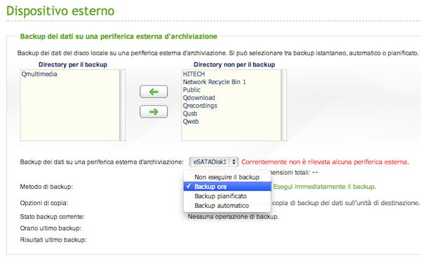

Hai verificato la pianificazione dei BackUp nei settaggi del NAS?
Schermata 2009-11-13 a 19.49.30.png (124.38 KiB) Visto 1506 volte

Ciao, nel Nas non ho trovato molto, onestamente. La sincronizzazione nella Remote Replication c'era ma la schedulazione non partiva...boh.
Per fortuna ho letto e trovato un bel post sul forum inglese e ho usato rsync e rsnapshot per risolvere...
Qui: http://forum.qnap.com/viewtopic.php?f=22&t=13025
In pratica si installano i servizi e si schedulano tramite rsync e rsnaphot (tra l'altro usa gli hard links, che non è male). Non è semplicissimo ma funziona bene... ora devo affrontare un problema di disco esterno ma prima ci provo, poi eventualmente chiedo.
