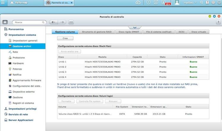

questo lo screenshot (allegato) della console di amministrazione: in "gestione archivi" compaiono solo i soliti "gestione volume", "raid", "smart" ecc. ...

Re: ts-459+qts4.0.3: flexible volume manager? dove come quan
Joe mi devo ahimè correggere, al momento per la serie x59 non è prevista una versione SMB del fw... ho appena fatto notare al PM di QNAP che mi sembra alquanto assurdo, vediamo cosa mi risponde....
